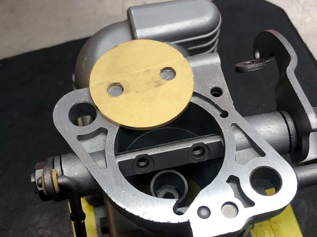

Contrôle du flotteur et du pointeau (la cale est dispo sur simple demande ...)
On ferme
Et on règle la PRN (8° 20')
