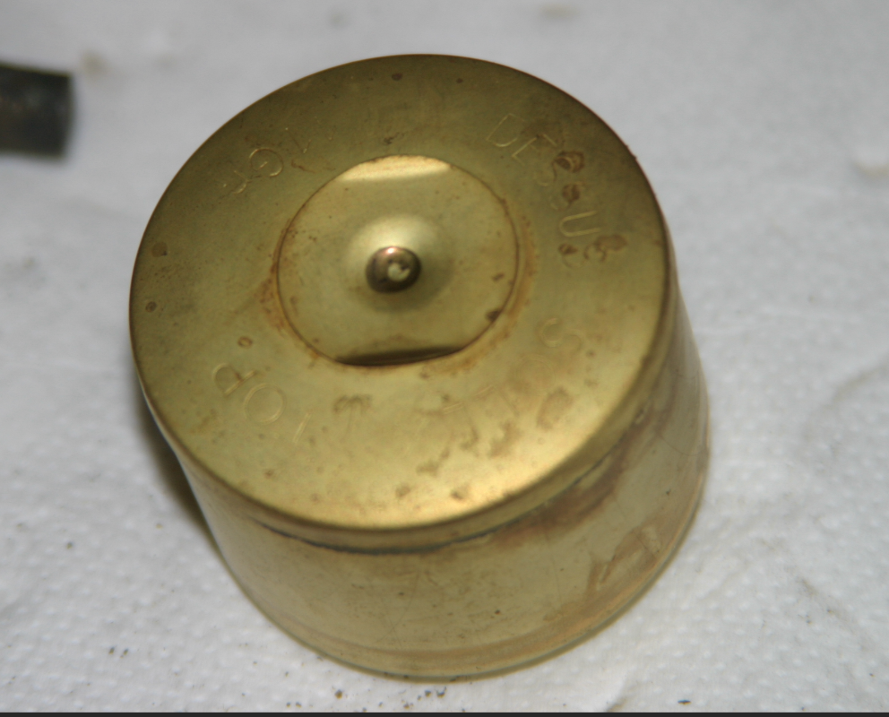

@Lolodubalaou en fait, j'ai bien cette petite plaque sur le dessus du flotteur, mais, elle doit être collée ou soudée car elle ne bouge pas d'un iota! Et encore un grand merci pour tes conseils!

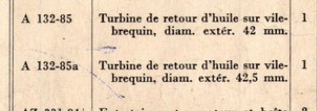

Hi, François44,
pour le palier de vilebrequin AV, il n'y a effectivement pas de spi mais simplement une microturbine de retour d'huile

Pour le flotteur,
sur un que j'ai refait, rondelle amovible !
Et sur l'autre, rondelle inamovible !
Donc, pas d'avis !

Merci @Lolodubalaou, je soupçonnais bien une turbine, surtout que ce côté n'est absolument pas gras. :pouce:

Il y a un retour d'huile, sur ton vilebrequin côté dynamo, donc pas de joint SPI jusqu'en 1963.
