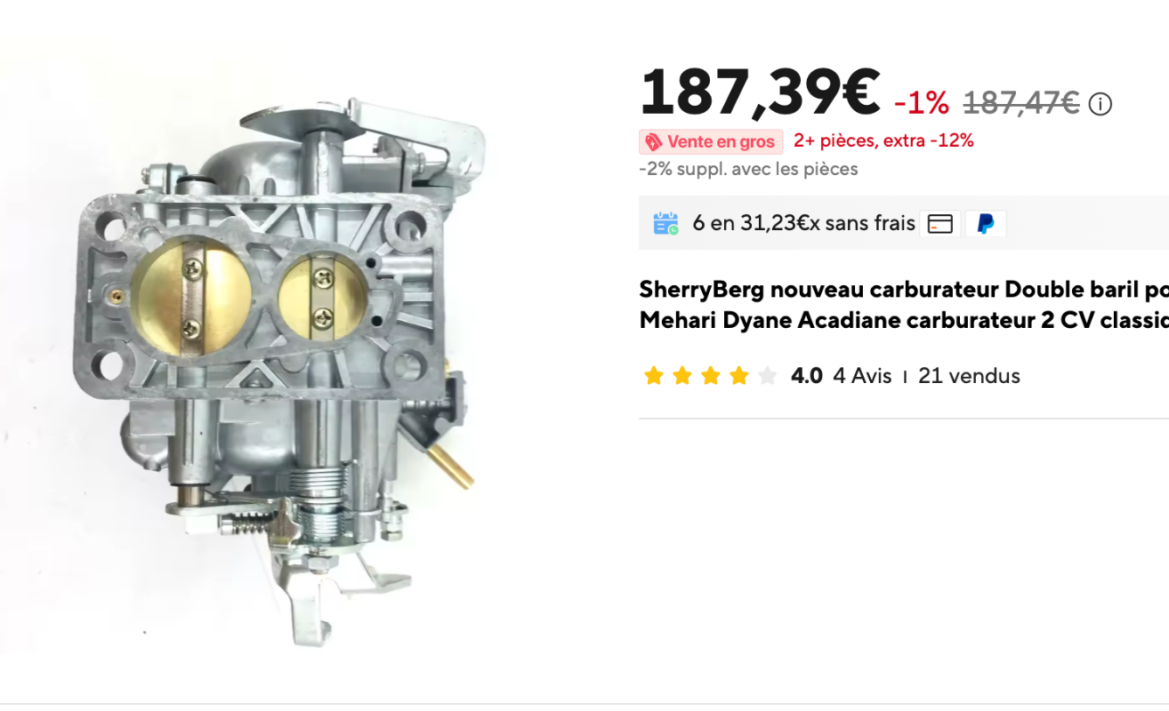

-Le carburateur tu l'as trouvé sur quel site? As tu une idée de la qualité de fabrication?

2 - ce carbu, c'est de la mer.... Site chinois.

Sur le site de mehariclub, les avis ont l'air plutôt positifs pour le carbu qu'ils vendent.

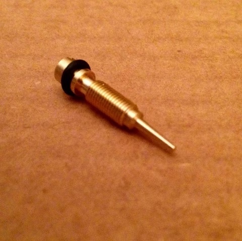

jami64 a écrit : 23 avr. 2025, 16:21 sinon, j'ai vu sur les sites qui vendent les vis de richesses qu'ils proposent en option un joint torique noir
le souci c'est que je n'ai pas souvenir d'en avoir vu un lorsque j'ai démonté la vis.
Sur les 26/35, il n'y a pas de joint torique pour la vis de débit de ralenti (ou vis de richesse).
La seule vis de débit de ralenti qui a un joint torique est la vis pour le 34 PICS 10.

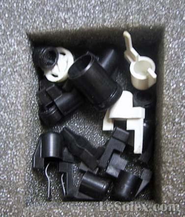

jami64 a écrit : 23 avr. 2025, 16:21 Car il y a un capuchon, une espèce de rondelle mécanique, un ressort, le capuchon plastique noir.
Ce que tu décris est le capuchon d'inviolabilité de la vis de richesse.
Aucun intérêt d'en remettre un ...

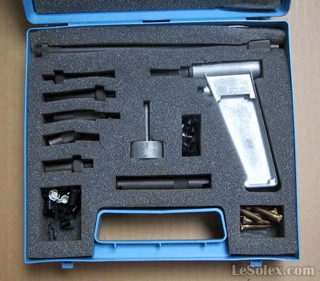

Et en plus, il faut l'outil ad hoc ...
