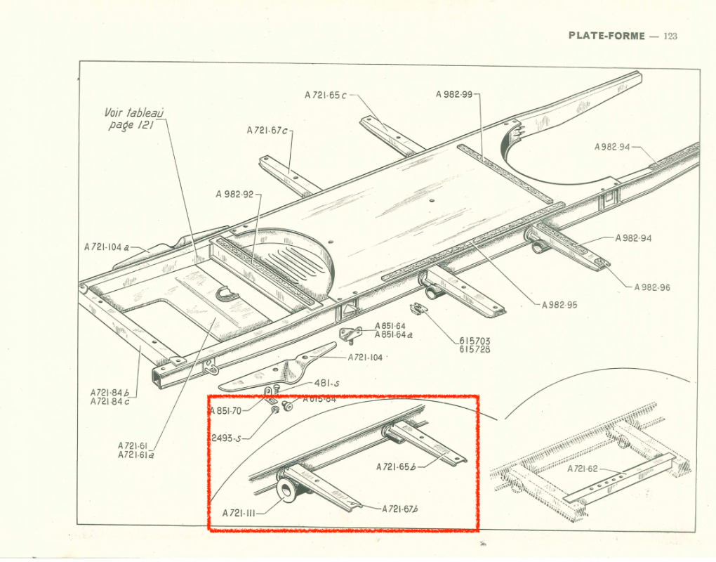

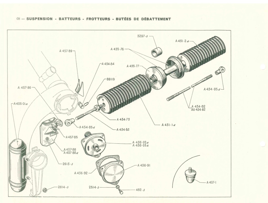

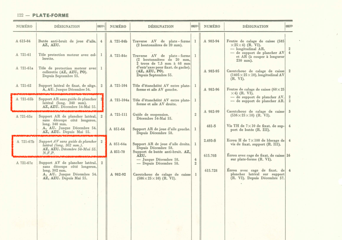

Hi, François,
ce que j'ai trouvé dans mes docs Citroën :

Message par François44 »
Génial! Merci Laurent. :pouce: :pouce:
