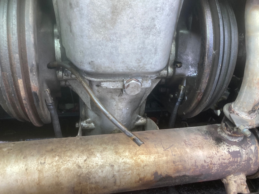

Je vais avoir besoin de vos avis d’experts… en enlevant la plaque de protection pour faire la vida de mon Az j’ai trouvé cette durite pendouillante… ? Elle reliait les deux tambours ? Elle s’est visiblement sectionnée. La voiture freine pourtant bien… pas de déséquilibre. Merci de m’aider à y voir plus clair

Bonjour, peut être des évacuations d humidité, il semble y avoir la sortie de l autres coté, j ai pas mémoire de cela, j ai encore ma 63 et ma 56 je vais regarder

Merci Alain ! Tiens moi au courant

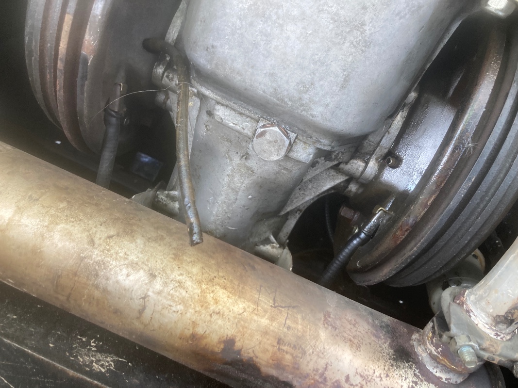

Bonsoir à tous,
Ce sont des tubes d'évacuation d'huile de boite de vitesses qui aurait pénétré dans les tambours de freins, suite à une défaillance du joint SPI d'arbre de roue.
Ils limitent la pollution des garnitures de freins par cette huile, mais le remplacement des joints SPI sera nécessaire à court terme si on constate des traces d'huile au bout des tubes de sortie...

Merci Jean Pierre, je pense que je vais devoir m’en occuper car effectivement la durite restée en place était bien grasse.
merci du retour rapide belle soirée

Déjà le diagnostic est posé, courage, maintenant, il n'y a plus qu'à

J'aurais bien voulu me tromper, @Jpwcpl , mais si l'huile fuit par les tubes d'évacuation, il faudra remplacer les joints SPI de sortie de boite.
Pour me faire pardonner,
, je t'envoie une copie des pages du manuel de réparation qui détaillent la dépose et la remise en état des arbres de roue...
Bon week-end à tous !
