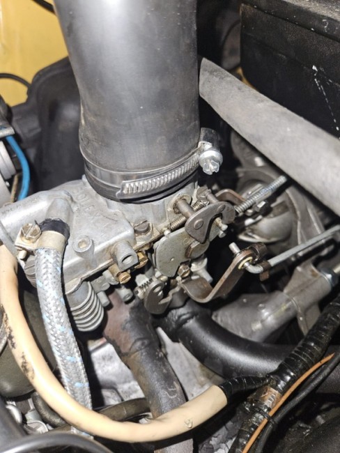

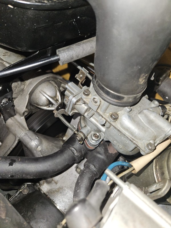

Où se trouve ce ressort de rappel de volet papillon ?
En PJ les photos de mon carbu.
Pou info, après une accélération, la vis de ralenti revient immédiatement en butée, donc pas de problème avec la tige d'accélération...
