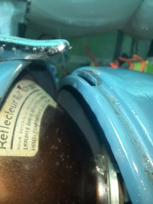

Je dois ouvrir l'optique de phare pour voir pourquoi l'ampoule ne fonctionne pas.
J'ai essayé mais je n'y arrive pas, probablement l'âge de la dernière intervention et/ou la peinture collée.
Quelqu'un peut-il me dire comment faire pour ne pas endommager la ferraille et la peinture ?
C'est bien la partie haute et devant qui doit basculer vers l'extérieur ?
Photo jointe

Pour ouvrir, faut-il pousser la pièce argentée vers la droite (sur la photo) ?
Merci de ta réponse Charlystone.
Ca ne bascule rien !
Je ne suis pas sûr que ce soit de cette façon, mais je préfère renvoyer une photo en plus gros plan, espérant que quelqu’un répondra.
Le pire c'est que je l'ai souvent fait, mais c’était il y a 50 ans !

Désolé, sur les mémères, je ne suis pas sûr de mon coup, donc ....
Mais sur les récentes, tu appuierais sur la partie gauche, pour que le doigt remonte à droite et libère l'optique. Le méplat sur la gauche du doigt indique clairement que ça serait pareil, d'autant qu'à droite, il n'y pas de place pour une bascule de l'extrémité qui épouse parfaitement l'optique.
Ceci dit, sur ta photo, je n'arrive pas à distinguer où serait le point de bascule. Le doigt me parait positionner bien trop en avant pour basculer vers la gauche.
Désolé de ne pouvoir t'aider plus !

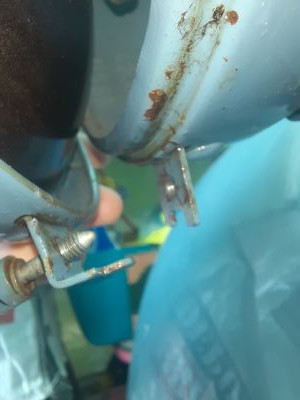

Bonjour, regarde si tu n'a pas une vis au bas de ton phare
Re: Ouverture optique phare avant de ma 2cv
Posté : 07 juil. 2025, 09:16
par celeste
Oui, Charlystone a raison, une vis sous le phare, qui se retire de bas en haut l inverse des recentes

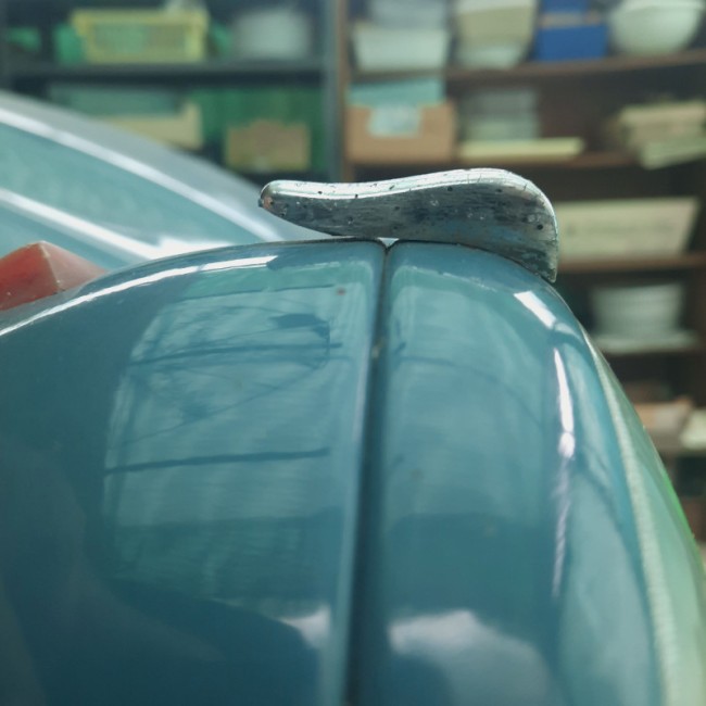

Oui, Charlystone et Celeste avaient raison.
J'avais bien vu et dévissé la vis en bas mais je pensais que ça n'était que pour maintenir le phare bien fermé et permettre de le mettre à 45 degrés lors de l'intervention.
Avec un peu de contorsions, et aidé du portable/app photo/macro, je me suis aperçu que la pièce avec la vis était libre après dévissage.
L'optique est maintenue par le haut, la pièce argentée ne sert à rien, ne bascule pas et ne maintient rien, décorative.
L'ouverture se fait en déboitant à partir du bas, avec un peu de WD40.
C'est bien un Marchal : https://2cv-legende.com/accessoires/les-phares-2cv
