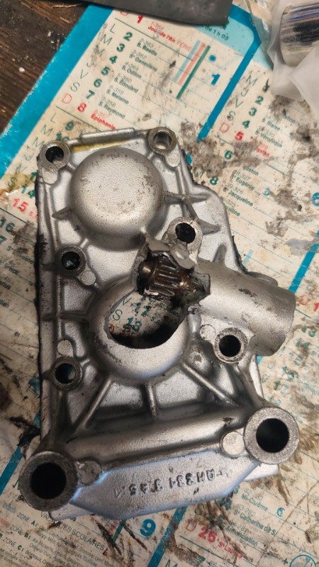

Par contre, galère avec la boîte que j'ai acheté d'occasion et qui n'avait pas son pignon d'entraînement du câble de compteur. J'ai mis un pour 2 cv6 et ce n'est pas compatible
, du coup, crac le carter arrière. Heureusement j'en ai un autre et normalement je vais recevoir le bon pignon.

Ha oui ! Merdouille !!!
Il est cuit.
Cool si tu as pu en retrouver un ...

Ha mince, ça a fait des dégâts.
Bonnes suites.
