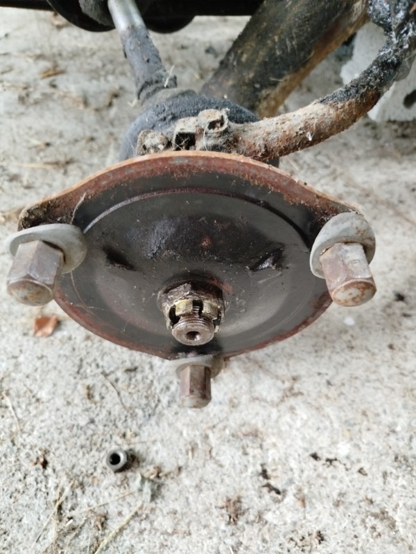

J'essaye de déposer mon moteur sur ma 2CV6 de 83.
Mais je suis bloqué pour démonter la flasque de roue avant.
J'ai tout essayé avec autant de force que possible (à 1 et à 2 jeunes plutôt en forme physique...) avec une grosse clé a molette, en bloquant les écrous de roue, et rien n'y fait, l'écrou ne bouge pas d'un degré (j'ai évidemment déjà retiré la tige de sécurité qui bloque la rotation).
Est-ce que quelqu'un aurait une super solution, de préférence autre que d'acheter une clé, qui est je trouve assez cher pour 2 utilisations, et dont je ne suis même pas sûr que j'arriverai à tourner avec ?
Merci pour vos conseils ! 🙏
Messages : 1698
Re: Besoin d'aide sur démontage de cadran de transmission de 2cv
Il est quand même préférable d'avoir la douille adapté pour ne pas abîmer l'écrou.
- Mettre du dégrippant tout autour du filetage.
Prendre un tube rond ou carré de 1 mètre pour faire une rallonge sur l'outil et devisé l'écrou, le tour est joué

Mais j'ai encore deux problèmes : je bloque l'axe avec le frein à main, mais ce n'est pas très efficace, comment je pourrais bloquer la rotation complètement ?
Et quand je tourne ma clé, la suspension encaisse quasiment tout le mouvement, c'est-à-dire que le cadran se soulève avec la suspension jusqu'en haut.
Messages : 1698
Mettre une clé à œil dans l'écrou de fixation des roues écrou bloqué et faire reposer la clef sur sol par opposition c.a.d côté gauche pour faire opposition au desserrage à gauche.
Je sais pas si c'est clair pour toi.
Tu peux également faire passer une barre en fer entre les écrous de roue et qui bloque par le sol.
Bon courage.
Messages : 7181
Bonjour, tu peux aussi louer une clé à choc, chez KILOUTOU,avec la douille ;)
Messages : 1698
CHARLYSTONE a écrit : 04 août 2025, 15:14 Bonjour, tu peux aussi louer une clé à choc, chez KILOUTOU,avec la douille ;)
Kiloutou clé 1017 Nm , 52€/jour
Je crois qu'il la loue pour minimum 5 jours.
5 x52 € , ça fait cher la cardan.
