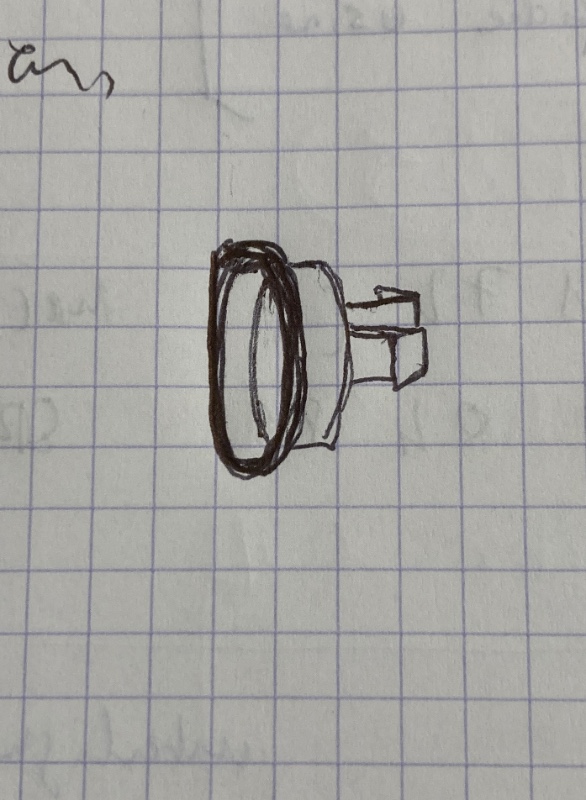

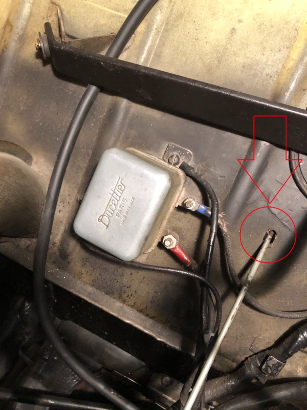

Bonjour les amis,
Dans un précédent post, je vous expliquais que j'étais à la recherche du petit clip en plastique permettant aux tringles de chauffage d'AZ , AZA et consorts de bien coulisser dans le tablier :
Apparement introuvable, j'en recherche 2 pour moi et 2 pour un ami.
L'un d'entre vous serait-il capable de les modéliser et d'en refaire en 3D ?
Merci !

Pour info et grâce à ce super forum, il se trouve que cette pièce est refabriquée et dispo chez Burton :
https://www.burton2cvparts.com/fr/inter ... -schutbord
Bon, je vais attendre d'avoir une commande à faire, mais c'est bon à savoir.

salut... avec les cotes et un plan technique je peut modéliser ca en 15 minutes je pense... :wink:
c'est juste un cache poussières, si ca coulisse mal sans c'est que tu a un pb ailleurs dans le mécanisme....
Edit: Ha ok c'est pour pas que la tige frotte sur la tôle ...
Donc oui je peut le faire avec les cotes, et si non système D : un bout de tube PTFE ( teflon ) ou PA-6 (nylon) de 4, 6 ou 8mm a voir en fonction du trou...( le tuyau d'air comprimé en PTFE est mieux avec sont coef de frottement plus faible ).
Fendu sur la longeur et tu t'en sert comme " joint carrossier " :wink:

Je viens juste de voir ton message, désolé mais les notifications n’arrivent bizarrement plus chez moi…
Ca coulisse bien sans ce « bidule » mais j’aimerais quand même en avoir.
Je n’ai hélas pas le modèle ni les cotes.
Un membre du forum aurait ca sous la main ?

justement je me suis posé la question de l'utilité de cette pièce ...
Ma théorie et je crois que j'ai trouvé : c'est un silentbloc pour éviter les bruits irritants :wink:
Alors qu'un bout de gaine de câble électrique fendu sur la longueur fait l'affaire :???:
mais si tu veut vraiment la pièce d'origine a imprimer , il faut des croquis et cotes précises.

Mais si non pour notre ami... si tu peut me fournir des côtes précises je peut modéliser la pièce en 3d mais pour une si petite pièce l'impression risque d’être compliqué et pas très solide même avec une buse de 0.1mm
Les clips risquent de devenir cassant très vite !
Si tu veut un design "d'origine", pour que ca tienne dans le temps il faudrait mouler la pièce avec par exemple du polyéthylène.
Mais si non a partir des cotes du trou dans le tablier, et du trou interne de la pièce, je peut dessiner vite fait un joint a imprimer en TPU .

Merci Akoirium pour la proposition,
Je prendrai les mesures et essayera de retrouver le petit morceau cassé à l'occcasion !
Même si ce n'est pas 100 d'origine, l'essentiel est que ça fasse propre, que ça glisse et que ça soit solide !

Si non pour faire propre en système D du tuyau d'air comprimé en 4mm fendu sur la longueur, ou plus simple un bout de gaine de câble électrique du bon diamètre et s'en servir comme joint carrossier :pouce:
( et en plus tu as le choix de la couleur :gnark: )
