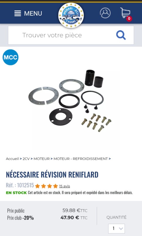

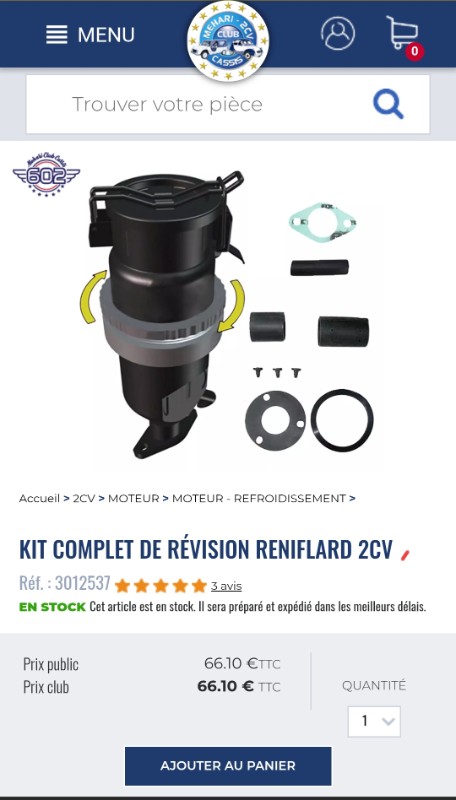

Je vais rénover un reniflard pour mon ami 8.
J'ai trouvé 2 kits qui m'ont l'air semblables, sauf le prix.
Je me demande quelle est la différence : durabilité ? Qualité ?
Burton à presque 68 euros.
renov 2cv à 32,50 ( prix promo à priori).
MCC , à priori celui de Burton. 66,10
Si parmi vous il y en a qui peuvent faire des retours après utilisation ou donner leur avis ? :)

Les kits Burton/MCC sont réputés pour leur qualité supérieure, tandis que le kit Renov 2CV est plus économique mais peut nécessiter quelques ajustements selon le modèle de reniflard.

Parlons peu et parlons bien, Burton ou Mcc sont identiques si on parle de ce kit là
Mcc a racheté Burton :pense:
Mais ils ont un kit propre a eux
viewtopic.php?p=168537&hilit=Reniflard#p168537
Je l'ai monté, au bout de deux ans et devant des petites fuites, j'ai testé le reniflard qui était dans les clous mais un peu juste.
La différence entre ces kits, la qualité des caoutchoucs qui sont bien plus résistant chez Burton
Mon choix est vite fait, je choisirai le Mcc/Burton.

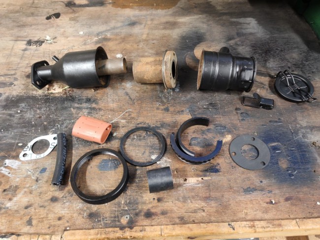

Décidément... :pensif:
Bon, ça ne suinte plus sous le moteur, mais autour du reniflard.
La bague de serrage pour assembler les 2 parties de reniflard ne tient pas. Ca se dévisse tout seul. Si je serre à fond, en fait, ça ne sert pas assez et le filetage saute d'une spire et se desserre.
La qualité des demi bagues plastiques à l'air correct mais c'est comme si le filetage n'est pas assez long !
Quelqu'un a déjà eu ça avec ce kit ?

Oups !!
Je ne me souviens pas de 2 demie-bagues dans le kit ...

Message par dédé »
2è en partant de la droite
Messages : 16801
Re: kit réféction de reniflard 2cv : lequel prendre ?
dédé a écrit : 06 nov. 2025, 09:34 2è en partant de la droite
Oui, maintenant que tu me le montre .... d'ailleurs sur cette photo dans mon post, on voit bien la séparation des 2 demi-bagues.

Comme vous pouvez le voir sur la photo, le serrage n'est pas à fond. En fait, je ne peux pas serrer plus. Je suis obligé de le faire à la main, car je n'ai pas de pince assez grande. Pour vous donner une idée, en forçant j'arrive à faire tourner la partie inférieure.... Si ceux qui ont déjà fait la modif avec le kit BURTON peuvent me dire si ça devrait aller jusqu'au bout ... ou pas (j'aimerai mieux !!), ça serait sympa.
Oui, pareil pour moi que sur ta photo.
je le serre à la main, pour ne pas forcer sur le filetage plastique. Ca semble bien serré au début puis après avoir roulé, c'est desserré, ça tourne dans le vide, de l'huile suinte, mais pas d'air à priori.
Si je le resserre très fort, toujours à la main, ça saute du filetage et ça se balade du coup.
j'ai envie d'enrouler le filetage plastique de téflon pour voir si ça serre mieux. :siffle:

CHARLYSTONE a écrit : 06 nov. 2025, 11:42 Bonjour j'ai rénové le mien avec un kit de chez renov 2CV, qui est le même que celui de Burton, sauf de les caoutchouc Viton sont blanc, depuis 2 ans pas de soucis, les 2 bagues se touche,le serrage je l'ai fait avec une pince à desserer les pots de confiture :gnark:
Sur ton kit renov' 2cv, tes 2 bagues sont en métal ou une est en plastique comme le burton ? Je trouve que c'est pas très sérieux cette bague en plastique. :pensif:
Messages : 7053
En plastique, tu peux consulter leur site, y a même une vidéo pour le montage
Messages : 16801
dédé a écrit : 06 nov. 2025, 11:59 Oui, pareil pour moi que sur ta photo.
Contacte BURTON, pour les questionner à ce sujet.
Messages : 16801
dédé a écrit : 06 nov. 2025, 11:59 j'ai envie d'enrouler le filetage plastique de téflon pour voir si ça serre mieux. :siffle:
Moi, je bloquerai la descente de la bague par un rilsan ou un serflex :wink:
