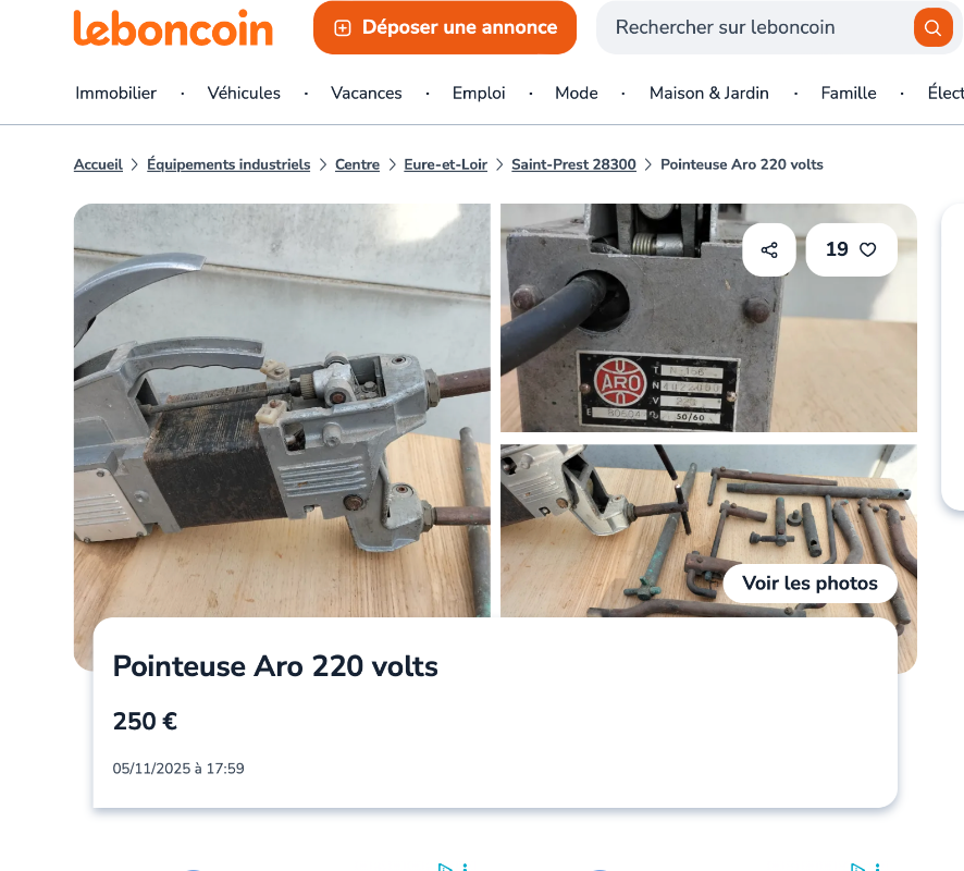

PS 2 : je suis comme François44 ; je recherche plutôt du matériel de pro en occasion genre ARO (une référence) que du Vévor ou du Parkside ...
Rien que pour les différents bras, c'est une affaire ...

Merci pour ta piste. Mais comme c'est quelque chose qui n'est pas encore très clair ni "posé" dans ma tête, je ne préfère ne pas trop anticiper les choses.
Mais peut-être que quelqu'un d'autre sera intéressé par ta piste.

Certes, tu peux avoir raison et en même temps, l'occasion fait le larron ...
Maintenant, si tu n'est pas pressé, je vais avoir une soudeuse par points ARO, à vendre ...
PS : entre Parkside et Aro, il n'y a pas photo ...
Et puis, une Aro, quand tu as fini tes travaux, tu peux la revendre car il y a un marché d'amateurs éclairés ... Revdendre une Parkside ?

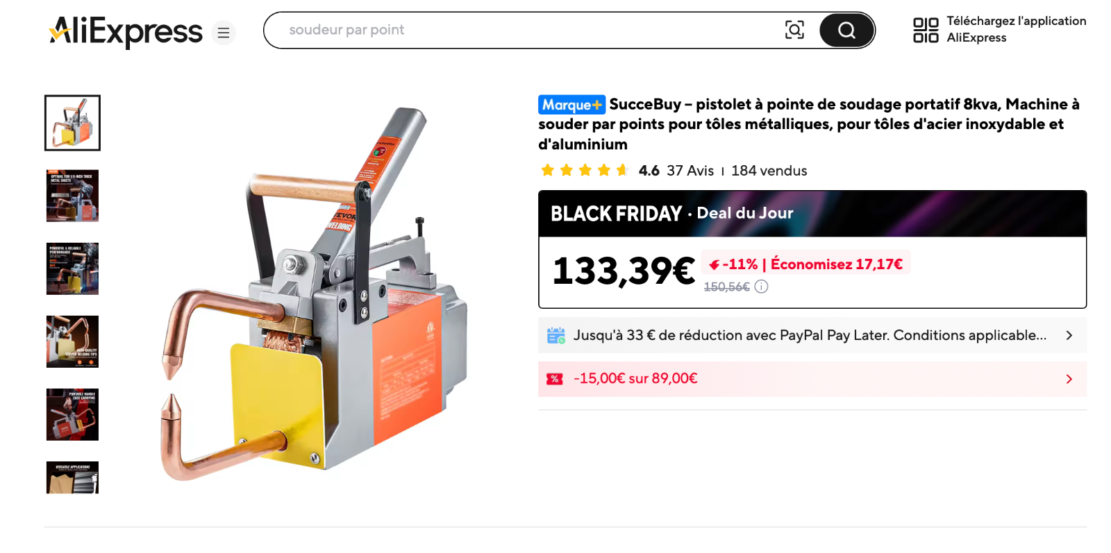

Je suis tombé là dessus, c'est chez Leroy Merlin et c'est du Vevor à 133 euros en promo, je ne sais pas ce que ça vaut mais ça peut intéresser quelqu'un:
https://www.leroymerlin.fr/produits/sou ... 26594.html

Tu la retrouves sur Aliexpress ... Même photo et même prix ...
