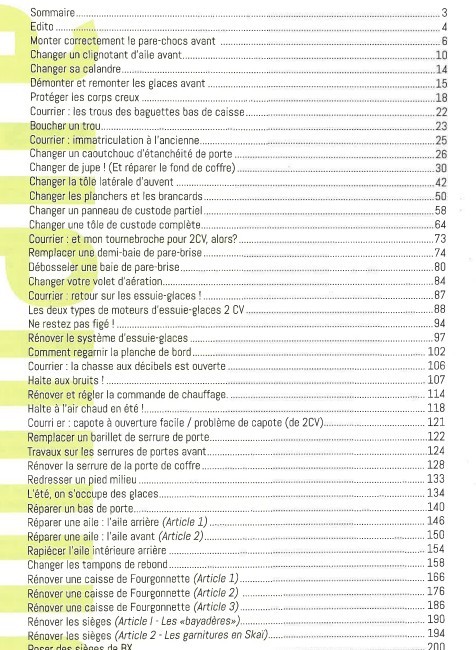

-2 : Le numéro 2 de 2cv Xpert traite, entre autre, de la restauration d'une caisse d' AK 400, c'est une véritable bible qui m'a énormément aidé...INDISPENSABLE et rassurant !
Je te joins le sommaire du 2cv Xpert tome 2 tu verras la liste des travaux expliqués en photos :
2cv Xpert tome 2 -sommaire-.jpg (124.21 Kio) Vu 1946 fois
Voilà des sujets de réflexion pour toi !
A bientôt
Jean-Marc

Oui donc je risque à te demander les plans du tourne broche, merci pour les photos, il y a un système de filtration qui m'échappe, le tablier a peut être été percé on voit pas bien sur les photos.
Alors j'ai déjà restauré entièrement des berlines et refait 3 caisses berlines( planchers, bas de caisse, fond de coffre, queue de pie, joue d'auvent, panneau arrière...) , j'ai l'outillage complet (sauf tourne broche d'où mon intérêt) je travaille avec un mig Co2/Argon 8mm...GYS.
Et c'est juste une caisse seule que je vais refaire prête à peindre.
Oui j'ai le tome 2 et je suis d'attaque.😊
