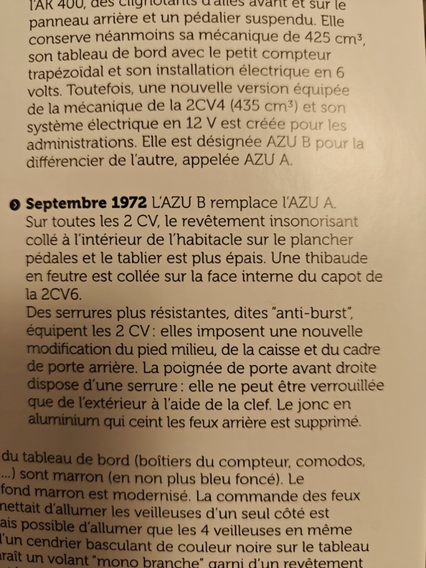

Concernant les serrures ;
Re: Caisse 2CV de 1970 à 1990
Posté : 16 déc. 2025, 21:06
par Alex 46
Salut @Eric13190
Les nouvelles serrures c'est pas 72 c'est sur, les caisses de 1974 sont encore avec les vieilles serrure à gâche.
Donc il parle d'une evo antérieure mais pas du système complet qui est remplacé par les serrures modernes.
Merci pour ta recherche et bonne soirée.🌌
