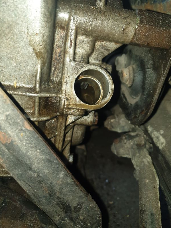

Je me suis attaqué au cable du compteur cet après midi de mon acadiane car recalé au CT... C'est obligatoire depuis le 1er avril, bonne blague.
J'ai réussi à le changer, j'ai surtout réussi a retirer l'ancien, enfin seulement le bout du cable est sorti, pas le bout plastique et encore moins le pignon en fer. J'ai remis le nouveau et tester avec une perceuse, ça fonctionne au niveau du compteur. Je vais tester sur la route, rien....... l'aiguille bouge pas d'un poil. Du coup, c'est au niveau du truc plastique et du pignon que ca se passe ! Mais comment les retirer ? j'ai le machin en plastique et j'ai commandé le pignon. Mais déjà, je sais pas comment je vais retirer les anciens qui sont encore dans le logement et après comment tout remettre en place enclenché car à tous les coups ca va se desenboiter...
Merci d'avance pour les conseils,
Camille

Pour sortir le pignon d'entraînement du câble du compteur, essaye avec une pince à becs fins et longs, tu devrais y arriver.
Sinon, il y a bien la solution de retourner la voiture, mais c'est pas pratique.... :gnark:

J'ai essayé de faire levier dans les trous du guide plastique et tout ce que j'ai réussi à faire, c'est 4 morceaux de peau en moins sur les doigts. J'ai l'impression qu'il est fondu dedans ce truc (quand le compteur à laché, j'ai senti une odeur de cramé brêve). En tirant fort sur le pignon, il devrait venir avec j'imagine ?
En gros faut tirer...

par Mikey 71
As tu enlevé le boulon qu’il y a sur le côté ? C’est plus facile comme ça.

par camcase
Yes, c'est comme ça que j'ai eu le bout du cable ! C'est le plastique et le pignon qui sont restés, mais je vais essayer avec un pince et le triturer pour qu'ils sortent.

Franchement, impossible de tirer sur le pignon, il est coincé dans le plastique qui lui est collé au fer... Soit il a fondu, soit il a été collé, mais ca vient pas... Tout ce que j'arrive à faire c'est arraché des bouts au fur et à mesure
Je sais pas trop comment tout sortir là... Si vous avez des idées, là je sèche !!!

par CHARLYSTONE
La solution c'est de chauffer le plastique, il ramollit et sera plus facile a sortir :salut:

par camcase
Pas bête ça, faut juste que je fasse pas tout péter au chalumeau... Sinon je me disais que je pourrais utiliser un extracteur de goujon, le faire rentrer au centre dans la fente du pignon et une fois qu il est bien pris, j aurai une très bonne prise pour tout arracher ?

par CHARLYSTONE
On chauffe pas avec un chalumeau, mais avec un décapeur thermique

par camcase
:mdr: ok ! Effectivement, c'est moins dangereux ! Merci pour le tuyaux je vais réessayer aujourd'hui

J'ai chauffé, tiré, rechauffé et rien ne bouge :enerve2:
Le plastique se casse en plein de petits morceaux au fur et à mesure et maintenant il ne reste plus que la partie plastique qui entoure le pignon, ça devient de moins en moins accessible... Ca sortira pas ou alors en perçant le plastique tout autour du pignon mais c'est tellement inaccessible...
ce petit système est dans un carter de boite latéral tenu par 4 vis non ? Plus deux grosses qui tiennent la boite. Est ce qu'il est possible de retirer ce carter en devissant le tout sans avoir à sortir le moteur et la boite ? Si oui, faut que je vidange la boite avant j'imagine.

camcase a écrit : 29 avr. 2021, 21:26 Bonsoir,
Je crois que tu ne va pas avoir le choix... il va falloir que tu sortes l’ensemble pour pouvoir finir le boulot correctement.

par camcase
sortir le carter seul par l'arrière ou sortir le moteur et la boite pour ensuite accéder au carter ?
Sur un autre post j'ai vu cette photo
En fait je peux percer dans le plastique sans soucis, c'est un trou. Et je peux pas pousser au lieu de tirer ? Le pignon peut tomber dans la boite ou c'est impossible.
Je vais tout essayer avant de tout sortir pour une petite m**** plastique...
