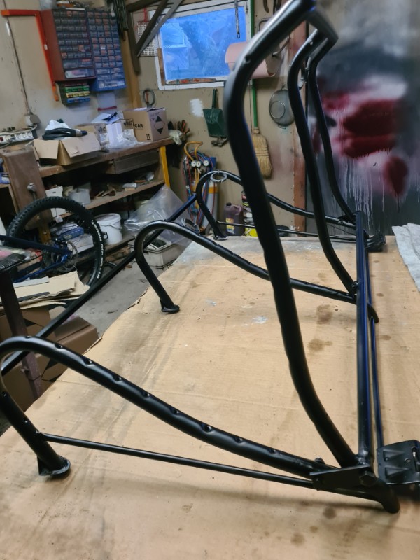

je suis en train de refaire la banquette Ar sur ma charleston et je suis confronté à un dilemme. cette banquette a un dossier rabattable mais est ce d'origine ou en option.
en position route
en position rabattue
les 2 attaches du fixation qui je suppose tienne le dossier en position assise mais je se sais ou elles se fixe sur la caisse
je m'en remet à vous.
merci

Bonjour, je peux te dire que cette banquette n'est pas d'origine sur la Charleston

IL me semble que la banquette de la 2cv ENAC était rabattable ET pliable, non ?

Point de banquette repliable sur la mienne non plus

Peut être que l'ancien propriétaire a remplacé la banquette, qu'il a trouvé dans une bourse ou une annonce

N'empêche que c'est connu, par exemple le Mcc vend des garnitures adaptés à ce type de structure pliable.

C'est évident voyons, c'est la banquette arrière de l'AK400 :)

bonjour,
merci pour vos réponses. j'ai un peu regardé et effectivement ENAC a fait ce type de banquette par contre rien trouvé sur l'AK400. ceci dit je n'ai pas vu de fixation pour maintenir le dossier. si je ressoude le dossier j'ai cru voir qu'il y a des pattes de renfort mais je n'ai pas leur position.
