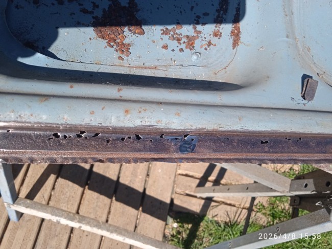

Le profil pour porte Av ou Ar:
Poser la porte sur 2 tréteaux et commencer à retourner le rebord à l'aide du tourne vis et de la cale en caoutchouc.
Arrachez à la tenaille le profil rouillé :
Quand tout est retourné finissez à la pince plate.
Brossez passez la meuleuse
Soufflet et Nettoyage à l'alcool avant application Férose
Après avoir fait disparaitre les épaisseurs de soudures collez des petits carrés de scotch à masquer pour garder la tôle nue ( aplication Férose) en vue de la soudure par bouchonnage.
4 points de soudure porte Ar et 5/6 points pour la porte Av.
Pour garantir la non corrosion intérieure de la porte il est possible de percer ou agrandir des trous existants au niveau des montants pour injecter du corps creux.
