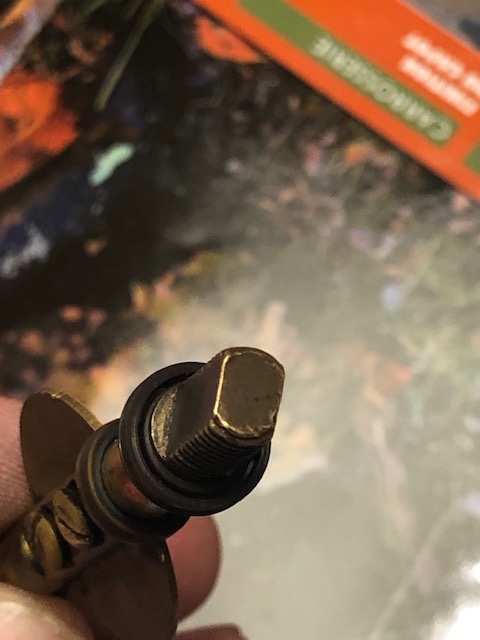

Re: (34 pics) axe papillon de 2cv inusable
Posté : 12 janv. 2022, 14:08
par Ben61
Une autre photo … je vous … vous aurez d’autres photos une fois les joints d’axe installés

Ben61 a écrit : 12 janv. 2022, 14:08 je vous … vous aurez d’autres photos une fois les joints d’axe installés
Du coup, c’est installé ? Un retour ?
J’ai 2 carbu en rab pour mon AZ et j’aimerais bien tester les roulements avec les joints
