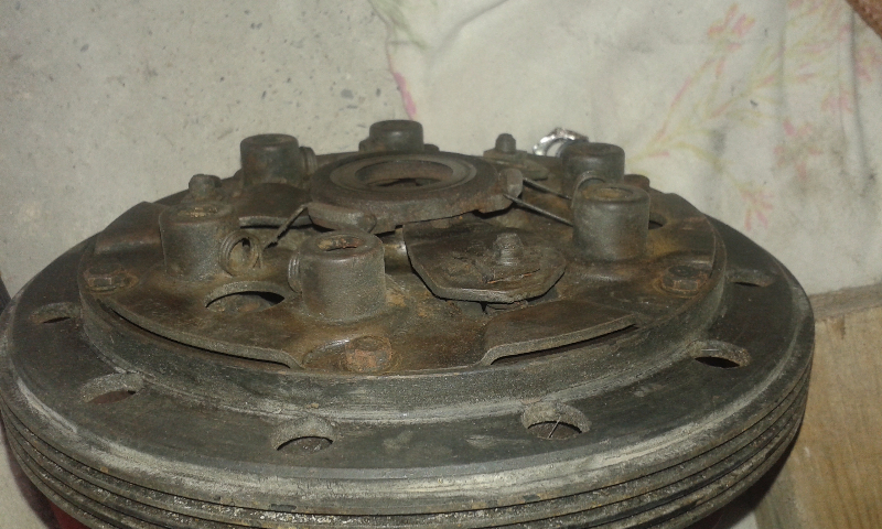

J'ai démonté le moteur et l'embrayage. Voici les photos :
Je ne vois rien d'anormal sauf un jeu important à la butée :
Le bruit peut il venir de là ?

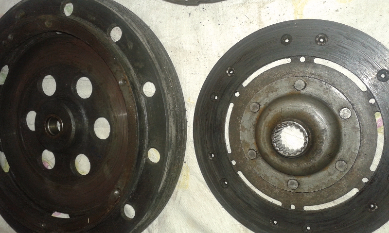

Voici le disque qui fait 6.58 mm d'épaisseur et qui me semble pas trop mal ? Le neuf que j'ai fait 7.60 mm . Vaut il mieux monter le neuf ?
Voici le plateau :
et la fourchette avec la butée qui me parait pas mal aussi :
. J'ai quand même bien envie de monter la nouvelle butée à bille ?
Qu'en pensez vous ?
Donc je ne sais pas quoi penser de ce léger bruit de ferraille que j'ai entendu à chaque fois que j'embrayais...
Pour finir, je pense remonter le disque neuf avec la butée à roulement en gardant le plateau à trois doigts. Du coup je me retrouve avec un plateau à diaphragme qui ne me servira pas pour l'instant.
Quelqu'un a t'il déjà utilisé ce type d'embrayage ? Comme René pensez vous que c'est de la m.... ?
Merci pour vos éclaircissements...
j'attends vos avis avant de remonter le tout
Re: Embrayage centrifuge 2cv
Posté : 26 juin 2017, 13:09
par renato13
:shock: pour moi tout et a changer, :shock: !!! la butée et la glace de friction sur le mécanisme sont hs , c’est trop marqué ,
la glace du mécanisme aussi c’est trop rayer, la butée qui bouge un peut rien de grave c’est normal sur se montage,
part contre tu peut me dire sur la photo ou tu montre la fourchette et la butée, d’après la photo pour moi on dirai une déchirure du carter de boite
ou c’est de la merde qui me trompe? après si tu veut monté ta butée a bille,
on peut pas monté une a bille sur la glace de friction graphite du mécanisme ,
si tu veut monter ta butée a bille il te faut le mécanisme a diaphragme et le disque gros déport qui va bien sur ta sortie de boite cannelures courte,
pour info sur les centrifuge plus que sur les autres ,évite le panache de pièces, tout de la même marque et du même fournisseur,l’usure que tu a et le bruit
viens a 100% sur !!!!de ta butée et glace de friction hs , bref remonte tout en neuf et règle bien la garde du câble.
