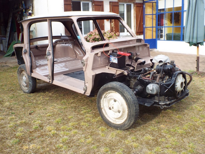

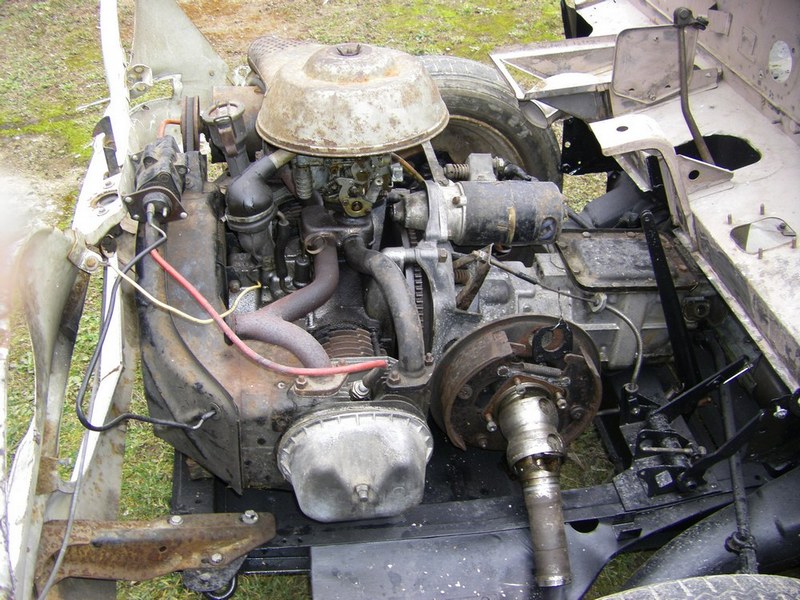

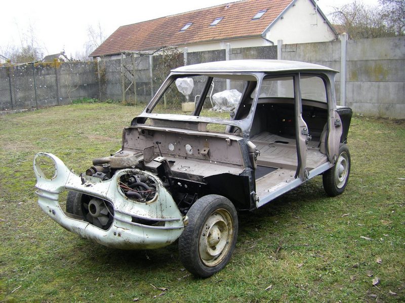

Je vous avais dit que je vous montrerai quelques photos de la rénovation de mon AMI 6 vieux rose (AC 413) d'octobre 1962, année modèle 1963.
Telle que je l'ai achetée, en cours de restauration.<br />Elles est peinte en noir, y compris le toit (ça ne se voit pas bien sur cette photo mais c'est noir !)

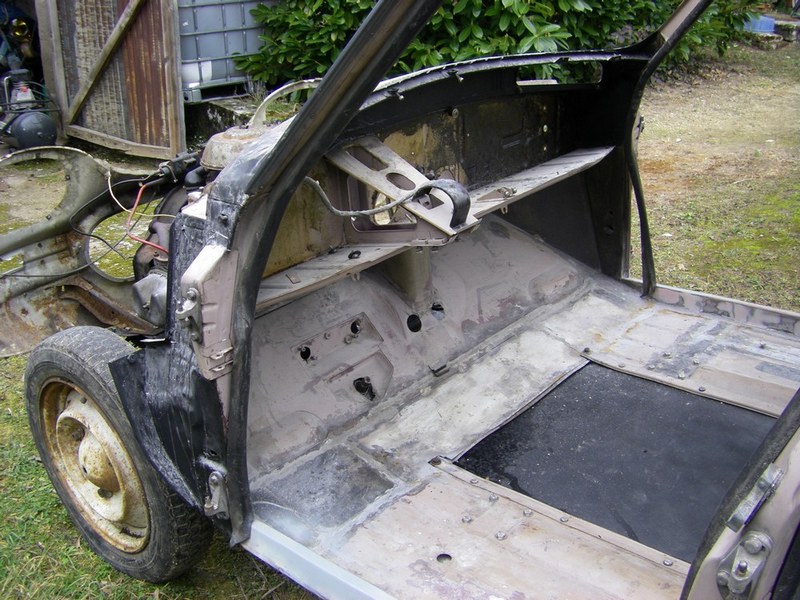

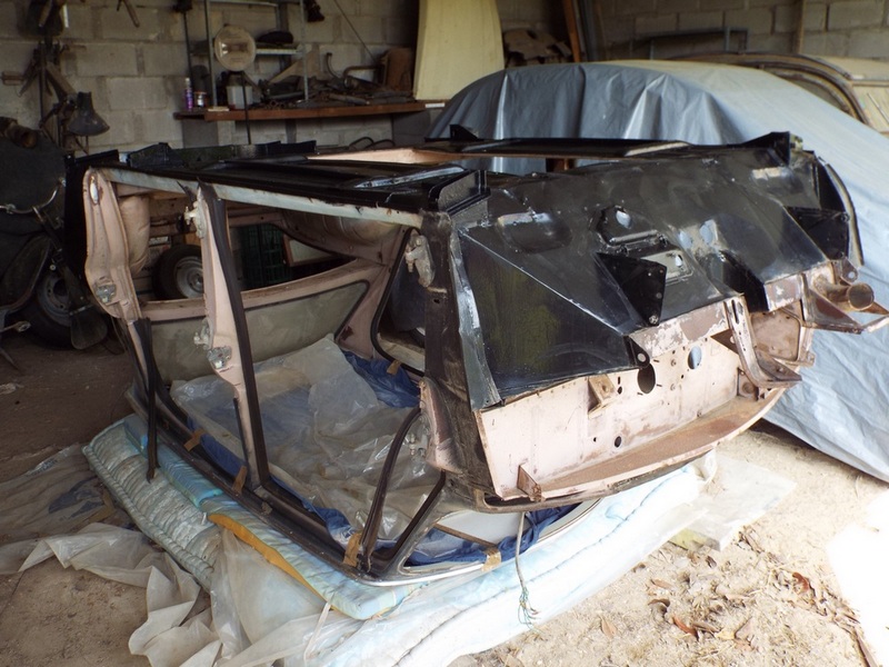

La caisse les pattes en l'air pour peinture et remplacement du ciel de toit.
La suite au prochain post.

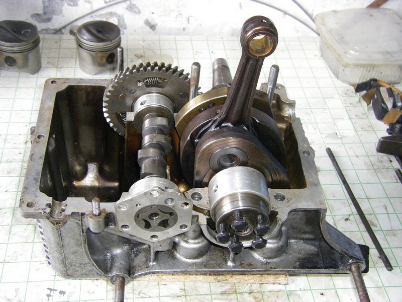

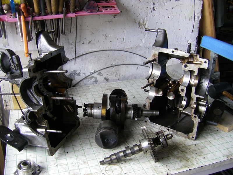

La suite donc.

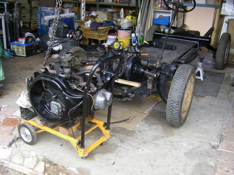

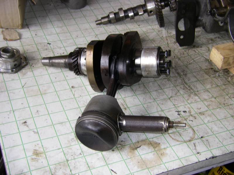

Un outil fabrication maison pour extraire l'axe de piston.

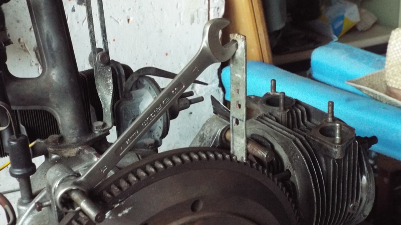

Un autre &quot;outil&quot; pour bloquer le volant : un fer plat et une clé à oeil de 17.
Un autre "outil" pour bloquer le volant : un fer plat et une clé à oeil de 17.
à suivre

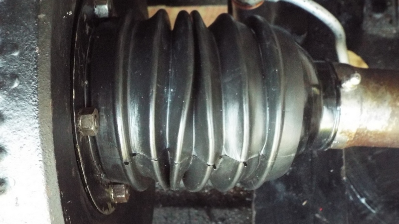

Un soufflet de cardan fendu après six mois sans que la voiture n'ait fait un seul tour de roue !

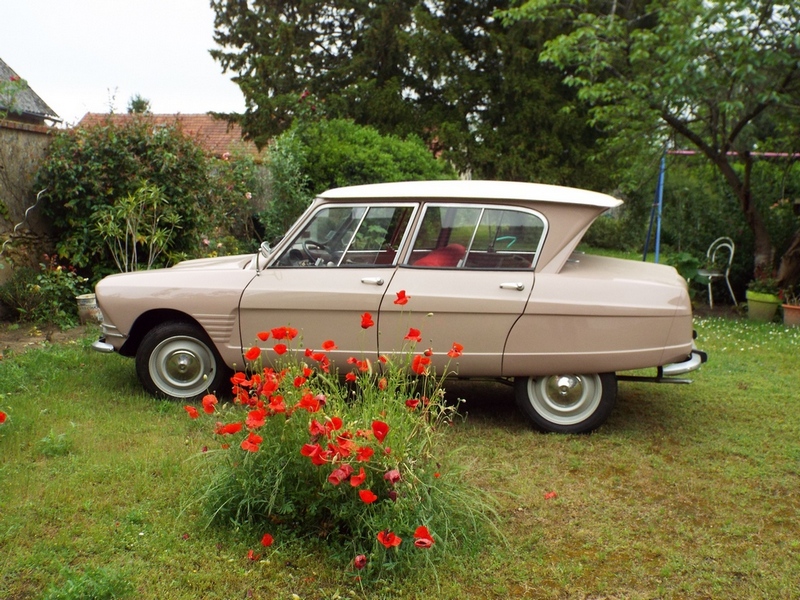

Suite.

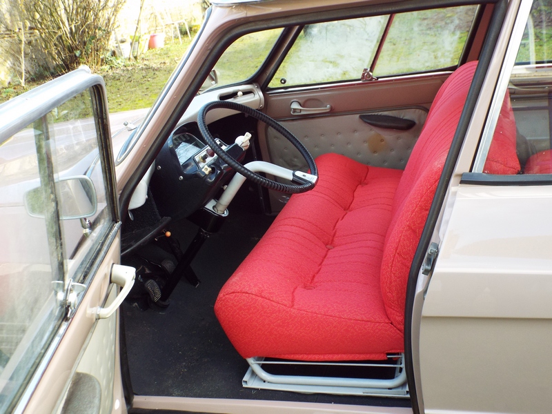

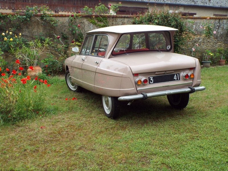

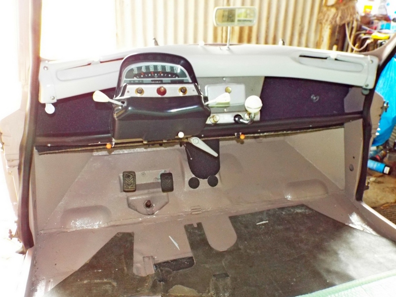

Caisse peinte,intérieur et extérieur, remontée sur le châssis. Le toit a du être peint en blanc Meije. (il était noir...)
J'ai refait toutes les garnitures intérieures qui manquaient.
Les sièges ont été garnis en rouge diamanté (fourniture de Rénov 2CV 36), le tissus feuille de houx rouge étant introuvable.

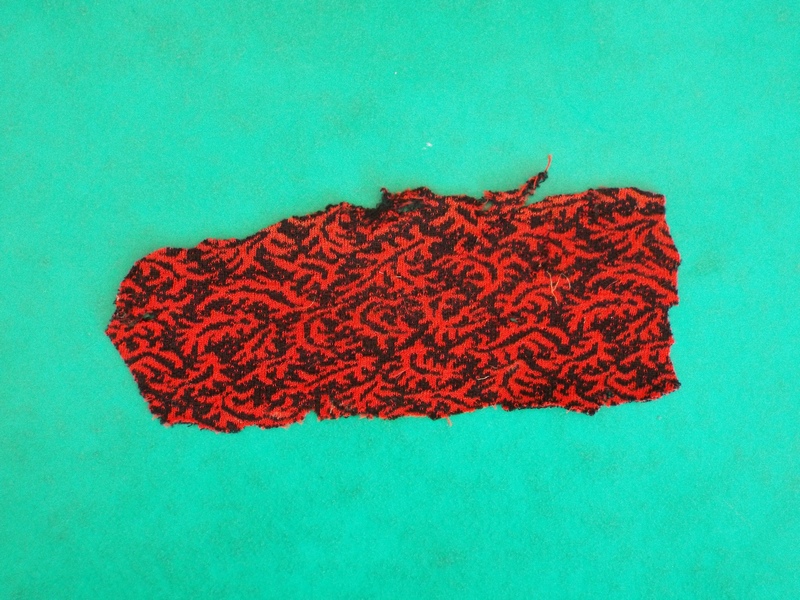

Le tissus feuille de houx rouge.
à suivre...
Re: Rénovation d'une AMI 6
Posté : 06 juin 2016, 11:44
par bob41

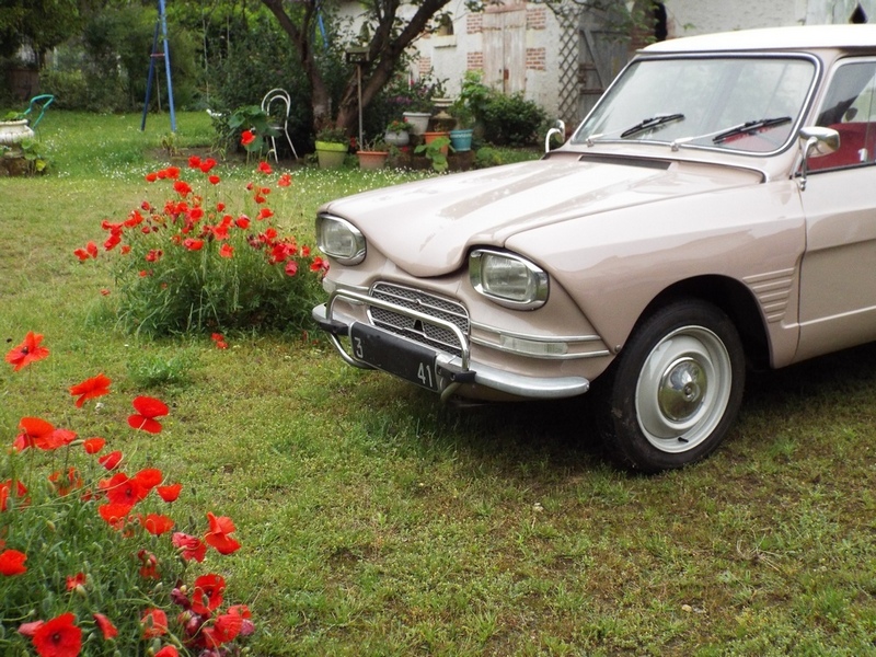

Suite et fin.
La face avant et la calandre ne sont pas du bon modèle. Une amélioration à faire dans le futur (peut-être...)
Voilà ! :laughing:
