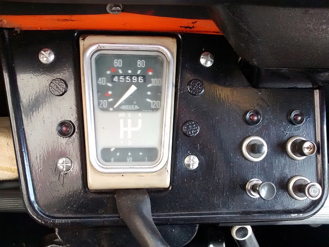

C'est une 2cv, 602 de 72.
Mon compteur est celui ci :
Je me suis toujours demandé si c'était le bon d'ailleurs.
J'ai un voyant de contact à gauche, à droite, le témoin de liquide de frein et les warning.
Re: Voyant de charge 2CV
Posté : 14 juil. 2016, 10:58
par zamzam
Ben normalement ce que tu appelle le voyant de contact c'est aussi le voyant de charge !

Pour moi le voyant de contact c'est le témoin de pression d'huile. non ?
Sinon, c'est un problème de branchement ?
car il est toujours allumé quand je met le contact, que j'enlève ou pas le régulateur.
Et il s'éteint une fois la voiture démarrée.

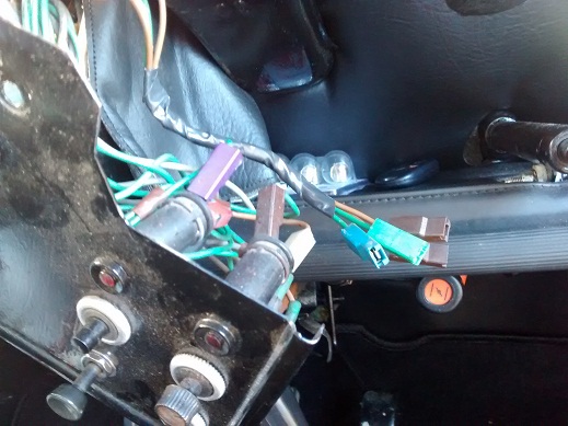

En démontant mon compteur, j'ai remarqué ces 4 fils non branchés.
Le bleu est + et les 3 autres sont des masses.
En lisant la RTA, il est bien mention d'un Voltmètre thermique.
ça vous parle ?

Ton compteur n'est pas de 72, c'est un compteur de 2cv6 Spécial bien plus récent !
Ton faisceau est également de 2cv6 Spécial ... Tu devrais avoir des fiches rondes, non plates...
Sur une 2cv6 de 72 c'est toujours un grand compteur, comme une Club, mais avec une sérigraphie plus fine de type Ami 6.
Les petits compteurs sont des restes de stocks pré-70 réintroduits lors du lancement de la 2CV6 spéciale, moins chère que la Club ou Charleston
Soit ta voiture est bien plus récente, soit elle a été remontée en moderne.
Comme il n'y a pas toujours de frappe à froid et que le châssis a pu être changé, tout est possible...
Ceci-dit, ça ne change rien en pratique.
Le voyant de pression d'huile n'est pas vraiment un voyant de contact, la sonde de pression d'huile éteint le voyant dès que la pression d'huile est atteinte.
L'ampoule est alimentée en + après contact, le mano transmet une masse pour l'allumer.

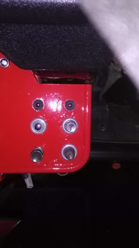

Je me permet de ressortir ce sujet pour poser une question :
j'ai le même tableau de bord sur ma 2CV6 Spécial de 85 et je souhaitais savoir à quoi sert le bouton rotatif avec une flèche au milieu (en haut à droite sous le voyant de pression d'huile) ?
En effet le mien ne fonctionne pas car rien n'est branché dessus (il a 3 broches rondes) et j'ai plusieurs fils qui pendouillent derrière (avec des cosses) !!!
J'ai essayé de fouiller sur le forum mais je n'ai rein trouvé.....mais peut-être ai-je mal cherché... :oops:
Merci par avance pour votre aide
PS: et je vous confirme bien qu'il n'y a pas de témoin de charge sur ce modèle...
Posté : 17 mars 2018, 11:01
par bob41
A l'origine c'était un bouton pour actionner les feux de position : un cran, feux droite, un autre cran, feux gauche.
Quand les feux de position n'ont plus été obligatoires, le branchement a été supprimé mais pas le bouton ! C'est aussi ça Citroën :mdr:

bonjour est ce que ton bouton (avec la fléche) est branché? d'après tes photos les 4 fils ne corresponde pas au branchement ce sont des cosses plates et le bouton a des broches rondes
Posté : 18 mars 2018, 09:41
par Gilles10
CHARLYSTONE a écrit :bonjour est ce que ton bouton (avec la fléche) est branché? d'après tes photos les 4 fils ne corresponde pas au branchement ce sont des cosses plates et le bouton a des broches rondes
Non rien n'est branché....et c'est bien cela mon problème !!!
Broches d'un côté et cosses plates de l'autre.... :cry:
