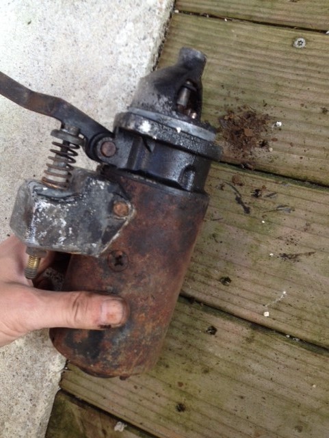

re hello :) , j ai donc au final demonter le demarreur , (merci a tous et youtube, j avais vraiment jamais mis les main dans un moteur mais du coup ca me detend :) ), vous pouvez le voir sur la photo.Un peu de morceau ou poussiere de rouille sorte quand on le fait fonctionner.Avez vous une maniere simple de savoir s il est correct ou croyez vous qu une ame charitable ( un garagiste :) ) me le testerai gentiement??

Ne brûle pas les étapes, bref!!! puisque il est démonter, pour le tester, sur le pas de vis au cu du lanceur tu branche ( avec les pince démarrage)
la pince rouge plus sur le plus batterie, est le fil noir moins batterie sur la carcasse du démarreur,, est tu actionne la tirette ton démarreur va
tourner est le pignon d’entraînement doit sortir en tournant. :salut:

par tophe019
https://youtu.be/xTUvGK75roY
si j ai bien suivi , c est pas lui le pb ;)

:lol: :salut: et oui c'est pas lui,fait le contrôle que je te dit en premier démarrage avec une autre batterie avec les pince
test la tension au borne est le bon serrage est la propreté des cosse. :salut:

par François44
Si je ne me trompe pas, sur un démarreur à tirette, c'est l'action sur la "tirette" qui fait avancer le pignon du démarreur ; en fin de course, le contact se ferme pour alimenter le démarreur, donc, si il se met à tourner avant que le pignon soit engagé sur la couronne (bruit au début de la vidéo), c'est qu'il doit y avoir un souci au niveau du contact (desserré peut-être). Il serait bien de démonter ce contact pour en vérifier l'état... Ensuite, il faudrait s'assurer de l'état des rupteurs (vis platinées), après 6 ans d'inaction, il y a de grandes chances qu'elles soient oxydées. Il suffit d'insérer un papier abrasif très fin (600/800) entre les contacts fermés et d'effectuer une dizaine de va et vient. Ça devrai suffire à les nettoyer...
