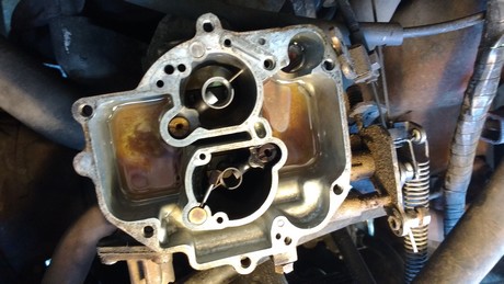

bonjour à tous, j'ai déposé le couvercle du carbu (Solex 26/35 CIT225). Les 2 cuves restent remplies. Celle de gauche (quand on fait face au moteur) contient des fines poussières brunes, style rouille, voir photo. Le gicleur de ralenti paraît propre, on ne voit pas de bouchage en regardant les trous latéraux. J'ai regardé la membrane de la pompe de reprise, elle est souple, non percée, mais un peu "chiffonnée". Va falloir vérifier le gicleur principal ? les "tubes d'émulsion" ? cf http://eric2chman.free.fr/page17.html

jurassicdeuche a écrit :Bonjour Renato13, en effet, j'ai une étincelle à chaque bougie ... ce n'est donc pas l'allumage ? côté alimentation, l'essence arrive bien à l'entrée du carbu. Une saleté dans le carbu ? :ignorant:
pour la dernière fois !!!! ,contrôle ton pointeau sil et pas bloqué!! ou tes flotteur dérégler, tes cuve son vide, donc si l'essence arrive a l'entré du carbu
les cuve son vide ,soi ton pointeau coince soi tes flotteur son dérégler, :salut:

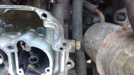

Bonjour à tous, et spécialement à René ! :enchante: Je vais reprendre les soins à apporter à ce carbu. René, le pointeau n'est pas coincé, les flotteurs sont ok, réglés à 18 mm. L'essence arrive bien au carbu (un tour de manivelle et le tuyau sortie pompe crache). La cuve ne se vide pas. J'ai soufflé (comme je peux, je n'ai pas d'air comprimé) le gicleur de ralenti, je dois vérifier le gicleur du 1er corps. Pour le moment, le moteur démarre, le ralenti ok, mais le régime ne monte pas quand on met des gaz, ça tousse. Aujourd'hui, j'espère recevoir le kit de joints + membrane de la pompe de reprise, pour remettre tout ça à neuf. En attendant, j'ai des questions : est il normal que le gicleur de ralenti, une fois revissé, ne présente pas un de ces 3 trous latéraux en face de l'orifice, comme on peut le voir sur la photo ci jointe ? deuxio : le volet du starter est sale, il y a une couche de suie ... qu'est ce que cela signifie ? à part qu'il faut nettoyer, est mauvais signe ? troisio : sur la 2e photo, la tige d'entrebaillement du volet du starter se trouve hors de portée du cran qui doit tirer dessus quand on tire la commande starter à fond ; on voit sur la photo comme un trait blanc, vu qu'elle est toute propre, la partie de la tige qui est normalement pas visible. Il y a un réglage à faire, mais cela n'a rien à voir avec la difficulté à monter en puissance ? merci de vos conseils, vive la République :france:

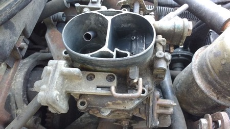

Bon, ben, j'ai démonté le carbu complètement, tout nettoyé, vérifié et soufflé les gicleurs, changé le joint entre moteur et carbu, mais pas changé le joint de cuve du carbu (comprends pas comment enlever l'axe des flotteurs sans tout massacrer), changé la membrane de pompe de reprise, réglé la hauteur des flotteurs (18 mm), vérifié le pointeau, .... et nettoyé mon corps de filtre à air qui était dégueulasse. Le moteur démarre, ça tourne, pas trop régulièrement, et quand on met des gaz il tarde à monter en régime, et à régime élevé, ça pète : il y a des explosions qui secouent le tout. Quelqu'un a une idée ?

pour tes question plus haut du vis de ralenti, oui le gicleur il y a pas de possibilité tu le bloque et le trou tombe ou il tombe.
pour la pièce du volet du starter oui c'est normal elle touche pas , part contre ton volet de starter doit être ouvert a font quant la voiture a démarrer jamais fermer comme sur la photo. :salut:

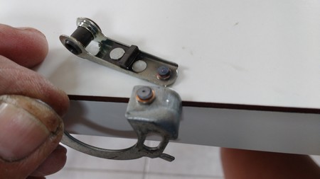

jurassicdeuche a écrit :C'est donc peut être pas le condensateur, mais avec la piqûre sur les contacts du rupteur, ça méritait un remplacement, non ?

[quote="jurassicdeuc et très intéressé à entendre ce qu'il faut penser de ces vis platinées dont j'ai joint la photo.
Ben!!! tes vis piqué ( usé) cela peut être du a un mauvais reglage , ou ton condensateur de fatigué, tu a changer les deux tu a très bien fait!
et le résultat est la, des vis usé ou piqué provoque un mauvais fonctionnement et rendement du moteur, les deux son sûrement responsable de ta panne
