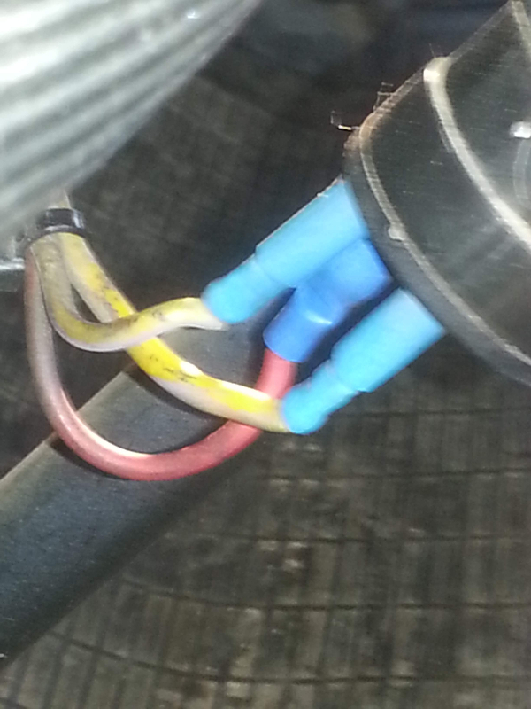

Hello,
comment démarrer une deuche, comme un voleur ... avec les fils ?
!!ATTENTION !!
le neiman va bloquer le volant, puisqu'il n'y a pas de clef !!
Vous risquez le "tout-droit" si vous laissez le neiman en l'état ...
Soit vous le forcez, soit vous le démontez afin de pouvoir tourner le volant !
sous le neiman, il y a 3 fils : deux pour le contact (en jaune) et un pour le démarreur (en rouge) !
Mettre les 2 jaunes en contact et les faire toucher le rouge, le temps de démarrer seulement ! Déconnecter les jaunes du rouge dès que le moteur est parti !
Garder les jaunes connectés ensembles, sauf quand vous voudrez arrêter le moteur !

Hello,
Derio me prend de court dans ma réponse et me coupe l'herbe sous le pied...
Effectivement, si votre 2cv est volée, c'est qu'elle intéresse le voleur pour ce qu'elle est, à savoir ... une 2cv ! Et donc le voleur saura très bien comment la démarrer sans clef, et n'aura pas besoin de mon tuto !
Par contre, vous, qui la démarrez tous les jours (ou presque !) avec votre clef, le jour où votre neiman vous lâche traitreusement sur le parking de l'école avant de partir au boulot (vécu personnellement !), le jour où le contacteur rend l'âme sans avoir eu le temps de vous prévenir, le jour où vous faites tomber les clef dans la bouche d'égout, et que vous avez besoin de faire partir le moteur ... ben vous, vous ne savez peut-être pas comment vous en sortir !
Ben maintenant, vous le savez ... et vous pouvez vous en sortir, sans attendre que quelqu'un passe lire votre post, et vous réponde et vous explique quel code couleur correspond à quel fil, parce qu'entre temps, les cosses auront été changées !! Bref, dans ces moments de solitude, le temps peut paraître long...
