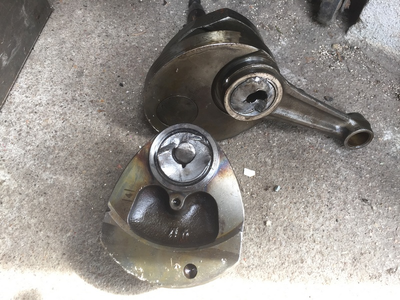

Un vilebrequin, ça casse aussi, malheureusement. Le dernier que j'ai vu c'est produit à Séverac l'année dernière sur la 2 CV d'un copain du club ; on avait d'abord penser au desserrage du volant, et au démontage on a vu que c'était le vilebrequin. J'ai examiné la cassure : c'est à l'évidence une cassure de fatigue qui se produit. Je pourrai vous expliquer un peu plus si vous le souhaitez.
Donc, si c'est le vilebrequin qui est cassé, il l'était déjà quand tu l'as monté ; une rupture de fatigue met du temps à se propager. Une fissure préexistait et il est alors fort possible que le desserrage du ventilateur ait provoqué la cassure finale.
Le vilebrequin cassé.
La forme de la rupture est caractéristique d'une rupture de fatigue.

C'est rare qu'un vilebrequin casse net.
Cela peut arriver si le moteur est brusquement bloqué ; l'inertie de rotation du volant peut alors provoquer la rupture du vilebrequin, mais plus vraisemblablement des 5 vis de fixation du volant moteur dont la résistance cumulée est inférieure à celle du vilebrequin. J'ai acheté un jour une AMI 6 dont une bielle était passée à travers le carter, le vilebrequin n'avait pas cassé, mais les vis du volant si.
Pour que le vilebrequin casse, il faut la plus part du temps qu'une fissure se développe préalablement. C'est ce qu'on appelle un phénomène de fatigue qui se produit surtout dans des pièces soumises à des contrainte alternées, et surtout aussi s'il y a un défaut d'usinage.
Sur l'exemple que je vous ai cité avec les 2 photos, c'était le cas : absence de chanfrein au changement de diamètre du vilebrequin. La fissure s'est développée dans l'angle du changement de diamètre, elle s'est propagée lentement jusqu'à qu'il n'y ait plus assez de matière pour supporter l'effort, surtout si un choc se produit en plus : moteur qui cale, ventilo qui se desserre et provoque une vibration, etc.
