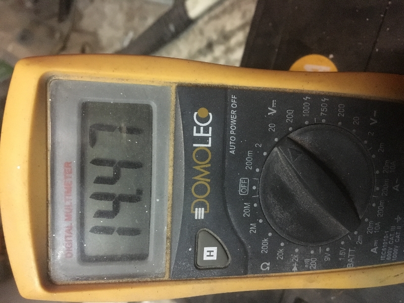

:salut: Renato j'ai monté le régul neuf j'ai démonté les charbon et les ai grattées un peu pour les déglacé j'ai tout remonté mis le contact moteur et la surprise j'ai 14.47 a la borne + de l'alternateur et pareil au regul ! j'y comprends plus rien mais bon je laisse comme sa car sa a l'air bon ?

:salut: non je ne reve pas toujours 14.50v :laughing: sa fonctionne!!!
