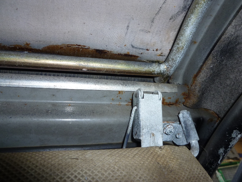

bonjour
je souhaite remplacer la capote de ma 2cv de 1983 qui est en cour de restauration et qui reprendra sa couleur d'origine qui est gris cormoran et pour la quelle je me demande de quelle couleur doit être la capote ?
mon autre soucis est que ma 2cv est actuellement équipée d'une capote qui me semble être un modèle a ouverture intérieure et pourtant ma 2cv est aussi équipée du Kit de fermeture intérieure donc quel est le montage le plus adapter a mon véhicule ?

Effectivement, tu as bien une capote à ouverture EXtérieure, mais tu as aussi le système d'ouverture intérieure.
Personnellement, je préfère ce deuxième système .... et de loin !! Facilité de mise en oeuvre, pas besoin de descendre de la voiture pour ouvrir à moitié ... Moi, j'avais une ouverture extérieure et je l'ai remplacée par une intérieure ! :pouce:

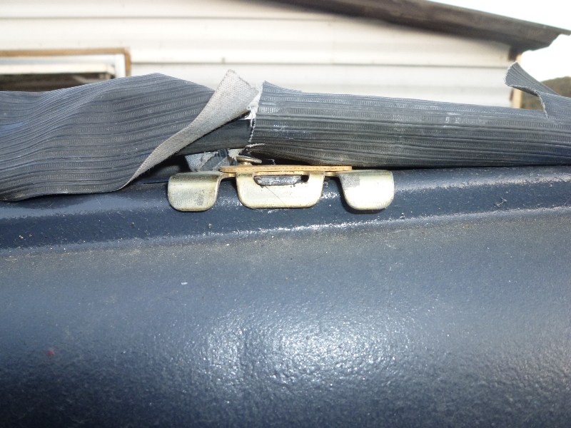

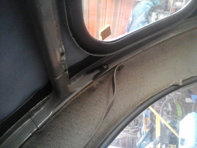

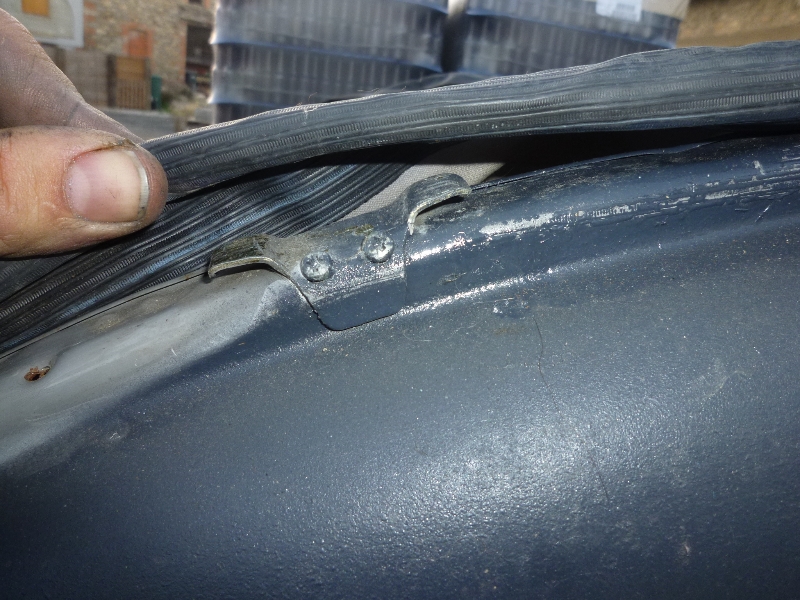

la capote est arriver cet après midi :clap: est j'ai pas résister a la monter tout c'est bien dérouler en tout juste 20 min elle est super bien tendu et de très bonne qualité :france:
et qui peut me dire a quoi servent les crochet noir???
et j'ai due enlever les crochet en fer car je ne vois pas a quoi ils servent

Posté : 21 déc. 2016, 18:39
par pat77
pour les crochets au dessus, ils servent à attacher la capote lorsque tu la roules en position ouverte. Les autres à l'intérieur, je ne vois pas bien, peut être pour la plage arrière.

par JC 34
Moi aussi je me pose la question à quoi peuvent bien servir ces crochets ? j'ai eu à poser une capote récemment sur la 2CV d'un ami et j'ai également trouvé ce type de crochet et d'un seul coté le gauche ... Mystère :salut:
Re: remplacement de la capote de ma 2cv
Posté : 21 déc. 2016, 20:29
par Deuchémoi
les crochets noirs servent à pendre la ceinture de sécurité non utilisée .... quand il ne sont pas cassés !
On avait déjà traité le sujet dans un post ... Je vais tâcher de le retrouver !

Au fait, j'ai oublié de répondre sur les crochets en fer: Effectivement, ils servent à maintenir la capote lorsque celle-ci est roulée, mais uniquement dans le cas d'un ouverture extérieure. :D

merci a vous
j'ai donc fait de bonne déductions pour les crochets fer :danse:
