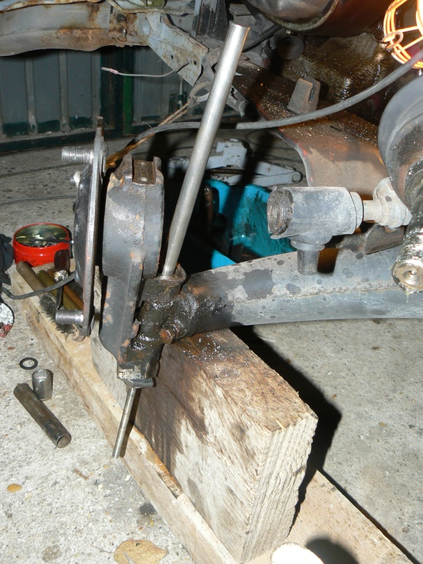

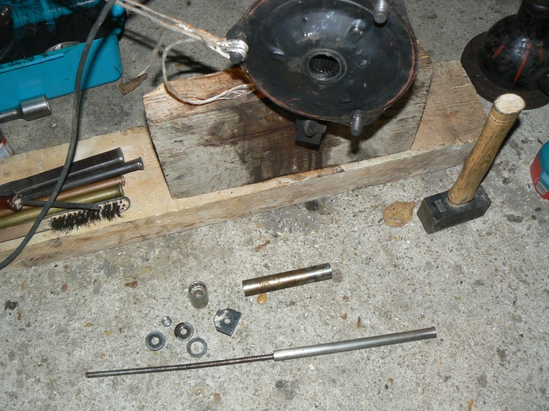

Merci pour ces premiers conseils. J'ai réessayé cet après-midi, en calant bien le dessous avec la chandelle plus une cale en bois. J'en arrive malheureusement toujours au même point, même après avoir percé quelques trous de plus sur le bouchon, impossible de sortir le pivot malgré des coups de marteau puis de masse assez insistants.
Voici les photos de la situation pour que tu te représentes mieux où j'en suis :
Voici également ce que j'utilise pour taper sur le pivot, dis-moi ce que tu en penses : (le bas du tube rentre dans le trou du pivot sur 2 mm environ et sinon ça touche sur la face du pivot)
Quelqu'un a-t-il une idée ?
Faut-il désormais envisager la dépose du bras pour un passage à la presse ou une autre solution sans démontage est-elle encore envisageable ?
Merci par avance.

Re: Démontage axe de pivot 2CV 4
question bête tu a bien deviser le bouchon du bas ? l'axe sort part le bas :lol:
après il faut que ton mandrin porte bien sur l'axe puis faut taper!!! chauffe tout le pivot avec une lampe a soudé ou chalumeau
il peut sortir uniquement en tapant ou la presse

Oui oui j'ai bien dévissé et retiré le bouchon du bas.
Peut-être que mon mandrin ne porte pas assez sur l'axe, mais s'il portait plus sur l'axe, il taperait dans les restes de bouchon supérieur. Ça ne serait pas forcément mieux non ?
Il y a toujours ces bouts de bouchon supérieur qui sont assez gênant pour bien avoir l'axe de pivot en ligne de mire!
Je vais essayer de chauffer un petit peu au chalumeau Campingaz de poche demain et voir ce que ça dit. Sinon, je pense que je serais bon pour démonter le bras de suspension entier..

Effectivement si j'avais su que mes pivots (et encore je n'ai attaqué que le droit) étaient aussi grippés, j'aurais mieux fait d'investir dans des outils à frapper plus adaptés pour les sortir.
Récit du jour : je me suis remis à la besogne, j'ai cette fois-ci chauffer assez fortement et à de nombreuses reprises l'axe au chalumeau Campingaz. Après avoir repris le mandrin en main et après quelques très gros coups de masse de bûcheron, j'ai enfin réussi à décoller mon pivot ! Je l'ai vu commencé à sortir par le bas.
Je pensais avoir fait le plus dur en ayant réussi à le décoller et à commencer à le sortir. Hélas, je me trompais..
J'ai pu le faire sortir complètement de la partie supérieure du porte moyeu. Seulement après cette étape, mon mandrin ne pouvait plus continuer la tâche pour frapper le pivot et j'ai (erreur de ma part!) testé un forêt de 10 pour continuer à frapper.
Seulement, le forêt s'est enfoncé à force dans le trou de l'axe de pivot sans le faire bouger davantage. Je ne peux donc plus frapper le bout de forêt ressortant au dessus, c'est inefficace. Et impossible de le ressortir, il est rentré sur la moitié de la longueur du pivot à force. De plus, il n'y a que la masse qui peut faire parler ce pivot, même le marteau à coups très insistants ne suffit pas.
Je n'ai donc plus "d'outils", "de support" pour taper sur la tête du pivot en haut et mon bouchon supérieur est toujours colmaté sur le dessus, rendant plus difficile le passage d'un outil pour frapper.
Voici les photos de l'état à l'heure actuelle pour mieux vous représenter :
Lorsque je frappe sur le pivot, je cale le dessous du porte moyeu avec une chandelle + un bout de bois pour bien l'immobiliser et rendre les coups de masse le plus efficace possible..
Quelqu'un aurait-il une idée pour continuer à l'avoir ce satané pivot ?
Merci pour votre aide

:shock: hou!!! la!! la !!! , tu a fait un carnage ton porte moyeux est massacré,le filetage de la bague écrou du roulement et tout
écraser :shock: faudra vérifier tout çà avant montage une fois tout propre
pour que l'axe encaisse bien le coup de masse , il te faut un tube comme je t'ai dis dans le premier message
un tube du bon diamètre dessous le pivot, l'axe va sortir dans le tube et le tube va remplacer la chandelle et ta cale en bois
et il te faut un axe du bon diamètre pour taper sur l'axe coincé il est décoller il va venir
