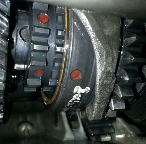

bonjour à tous,
j'ai sur ma méhari la 3ème qui grince. Au regard des différentes discussions sur ce sujet il semblerait que cela vienne de la synchro ou du frein de synchro.
Cet après midi j'ai ouvert le couvercle supérieur. Je l'avait refermé avec du joint loctite rouge "518" mais j'ai l'impression que le couvercle était gras tout autour. Est ce que ce joint était correct?
Ensuite, j'ai cherché ce qui est sensé freiner le pignon baladeur et qui se desserre certaines fois. je ne vois pas du tout où cela se trouve??? Lorsque j'ai mis les fourchettes en position point mort, le pignon qui a le petit insigne citroen, a pas mal de jeu...
- pignon.JPG (47.87 Kio) Vu 10466 fois
Quand pensez-vous?
merci d'avance, gaetan
Re: 2 cv 3ème qui grince
Posté : 01 janv. 2017, 12:28
par renato13
qu’es que tu appelle grince, craque ou croche au passage,de la vitesse??
1 il te faut être certain du bon réglage des fourchettes est le bon serrage,
2 si ton synchro bouge il doit pas ? vérifie le serrage de la bague du synchro ( voir la vidéo que jai mise dans les tutos)
3 le frein de ralentie c’est un petit clip qui freine ton baladeur de 2/3 pour synchroniser le pignon au changement de la vitesse
tu peut le voir ou le changer uniquement la boite complétement désosser
( pour ton cache c’est un joint en liège qui faut monter)

Après un long moment passé au dessus de la boite, je me sent bien incompétent... J'ai beau me trituré l'esprit, je ne vois pas comment vérifier si l'écrou de synchro est bien serré. Impossible de le saisir avec une pince à cause de la fourchette.
J'ai passé également un long moment à chercher sur internet et les sites marchands pour comprendre un peu et connaitre le nom des pièces en mouvement.
Je me demande si le gros pignon qui à du jeu n'est pas en fait le pignon baladeur de 1ère... Est ce que le serrage de la bague écrou sur le pignon baladeur de 2ème/3ème joue sur le jeu du pignon baladeur de 1ère???
J'ai l'impression que le baladeur de 1ère coulisse sur le baladeur de 2nd et que se sont les dimensions de l'ajustement des 2 pièces qui fait qu'il y a du jeu ou non!!!
Quelqu'un pourrait-il m'aiguiller?
Posté : 03 janv. 2017, 19:17
par renato13
oui bien sur le baladeur 2/3 viens a ras du baladeur de première, mais il son différent il y a une fourchette pour chaque baladeur ,
mais le bon réglage du baladeur 2/3 ,participe au bon réglage du baladeur première , c’est minutieux le réglage des fourchettes je peut pas te dire
les dimensions sur une boite bien régler ,sinon il te faut les cales de réglage pour la 4 ième il faut la cales épaisseur 2.7mn ,et la 2/3 ,1.8 mn
si tu arrive a te fabriquer les cales avec du bois ou plexiglas ou autres , avec la revue page 43 tout est expliquer comment faire .
pour le serrage de la bague c’est vrais c’est chiant , mais on y arrive la boite en place a la resserrer.
( sil y a du jeux dans les pignons il y a surement un baladeur de desserrer ou un roulement hs )

je t’ai dis une bêtise il y a une fourchette et non deux , il y a la fourchette sur le baladeur de 2/3 qui et comme tu dit et en pivot glissant sur le baladeur de première a condition
que les repaire des crabots soi bien en face, c’est des point rouge ou vert avec des dents écarter, mais bon si tu a jamais toucher de boite fait le faire ou avec quelqu’un qui la déjà fait.
ton baladeur de première sil et bien en face du synchro de 2/3 il coulisse mais ne doit pas avoir de jeux radial il y a surement un problème soi un frein de ralenti hs ou les crabots son décaler
du pignon, la bague on peut la resserrer c’est chiant mais c’est possible, mais toi tu me dis le baladeur de première bouge c’est pas normal, se que tu peut faire tu dépose la fourchette
et l'axe 2/3 , ème , après avoir bien mesurer la position sur l'axe ,et attention a la bille et ressort de verrouillage a la sortie de l'axe, et la tu aura plus de place,
pour contrôler le serrage de la bague et de voir le baladeur de première si tout et bien en place,
( j oublier pour sortir les axes des fourchettes c’est boite déposer ) :pleurs:

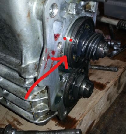

Posté : 04 janv. 2017, 19:54
par gaetan56190
bonsoir,
je me suis décidé à mettre les mains dans la boite car Petter de 2cviking est absent pour un petit moment.
j'ai démonter le moteur et la boite, effectué la prise de côte pour le positionnement des fourchettes mais je me demande si le jeu axial sur le roulement est normal?
Peu importe la vitesse enclenchée il y a un jeu d'environ 4mm. Lorsque je passe la 4ème, c'est l'ensemble qui pourrait sortir.
Est ce normal
- jeu roulement.JPG (40.25 Kio) Vu 10403 fois
Posté : 04 janv. 2017, 20:10
par renato13
le roulement épauler doit pas sortir il est serrer part l'écrou en appui contre le carter ,
puis après le carter de cu de boite viens contre ,essaie de resserrer l'écrou , pour pouvoir le faire il te faut enclencher deux vitesses pour bloqué les arbres.
tu les mais a la main avec la fourchette tu pousse ou tu tire pour mettre une vitesse , après tu fait pareil pour une autre fourchette c’est écrou se serre très fort 8/9 kg
celui du bas arbre secondaire a un pas a gauche ,. si tu doit déposer les arbres attention repaire bien toutes les cales d'épaisseur ou rondelle surtout rien intervertir ni mélanger
une boite c’est plus minutieux qu'un moteur,
Posté : 04 janv. 2017, 22:19
par gaetan56190
merci renato.
Tu m'es d'un grand secours niveau boite
Ok pour le resserage qui va plaquer le roulement contre le carter mais comment ça se fait que en 4ème si je tire dessus tout viens en arrière.
Posté : 05 janv. 2017, 07:21
par renato13
gaetan56190 a écrit :merci renato.
Parce que il doit y a voir une usure niveau roulement a aiguille au centre de l'arbre primaire, parce que l'arbre primaire et en deux partie, il rentre dans la queue de boite,
et surement aussi du jeu dans le roulement épaulé est le carter, normalement se roulement tien dans le carter serrer, bref si tu doit changer des pièces usé tu va être obliger
de changer tout les roulements aiguilles ou épaulé avant arrière, contrôler l'état des synchros , mais après est surtout refaire les réglages du couple conique ( distance conique), jeux entre dents,
c’est réglage sont très précis il se font au comparateur, puis faut savoir les faire correctement,bref mon avis perso se n'ai pas a la porter de quelqu’un qui na jamais toucher une boite,
fait toi assister part quelqu’un qui la déjà fait, se que tu peut faire dans un premier temps contrôler le serrage des arbres et remonter le cu de boite et essayer de voir combien il y a de jeux
longitudinal de l'arbre ,pour avoir une idée du jeux . rien doit bouger dans une boite a la main ,quant tout et en place .
