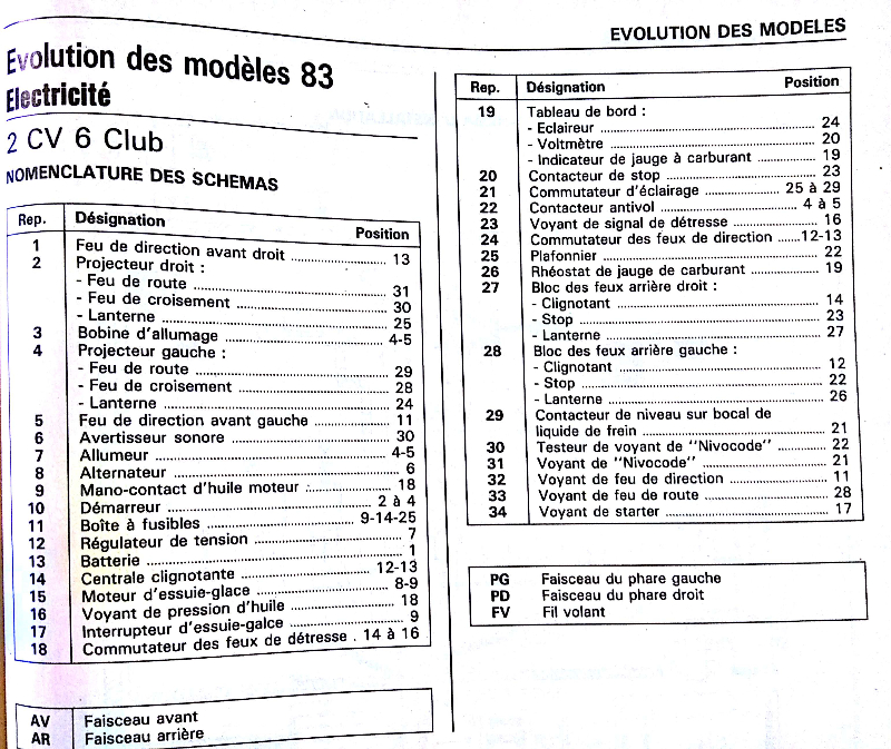

As-tu été voir ce lien: viewtopic.php?f=14&t=8735
Peut-être peut-il t'aider ... :)

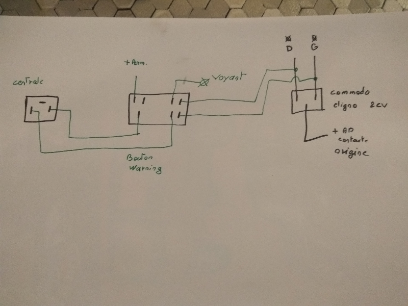

pour ma part j'ai installé une autre centrale juste pour les feux de détresse , voila un dessin de mon branchement

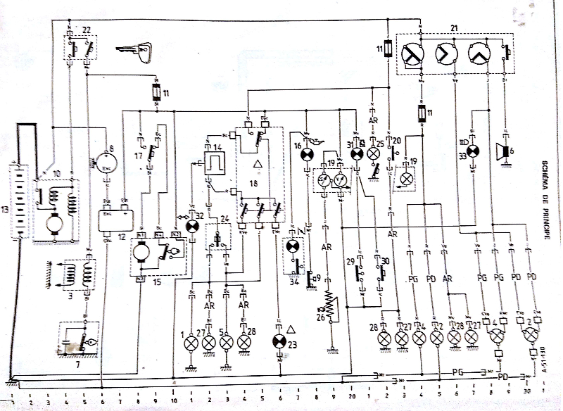

mon soucis est que le voyant ainsi que les feux s'allument mais ils ne clignotent pas apparemment il y a une centrale de warning avec trois cosses sous la colonne de direction :fou:

michel66 a écrit :mon soucis est que le voyant ainsi que les feux s'allument mais ils ne clignotent pas apparemment il y a une centrale de warning avec trois cosses sous la colonne de direction :fou:
Heu ... de mémoire, pour moi, je n'ai pas de centrale particulière pour les warnings !! :o
Vérifie les connexions sur le bouton du warning !

par florian
normalement c'est la même centrale qui gère les clignotants et les feux de détresse , c'est le bouton des feux de détresse qui fait le travaille , +apres contacte pour les clignotant et plus permanent pour les feux de détresse avec un inverseur pour ne pas les mélanger ( les 3 bornes a droite du bouton , les 4 bornes servent a coupler le clignotants droite et gauche , mais pour ma part j'ai ajouter une centrale ce qui facilite l'installation quand ce n'est pas d'origine , et d'autre personne quand le bouton de feux de détresse ne fonctionne pas comme il faut ajoute aussi une centrale pour ne pas toucher au clignotant ,c'est plus simple ;
