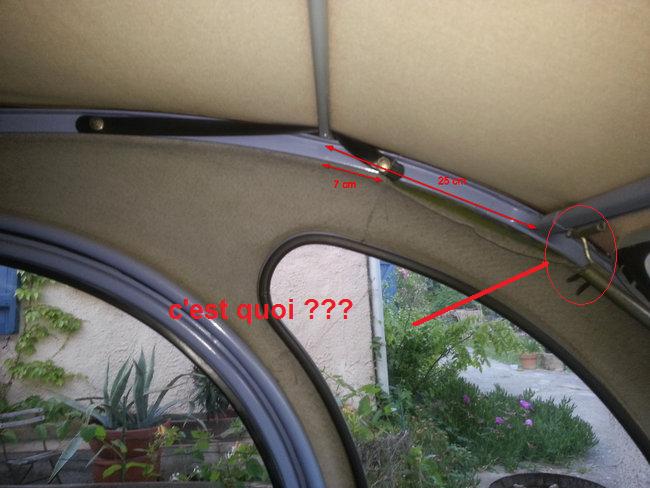

-les trous pour les boutons pressions des sangles à l'intérieur et les boutons pressions extérieurs pour fixer les sangles quand la capote est enroulée étaient déjà fait ou c'est toi qui a percé ???
-Qu'est ce donc ???(voir photo)
Re: position des boutons pression 2cv pour capote intérieur
Posté : 28 juin 2017, 08:16
par Deuchémoi
RICMAN41 a écrit ::salut: Nico,
Deux questions:
Oui, les trous étaient déjà percés !
C'est la "charnière" du système de grande ouverture de ma malle !! :wink:
