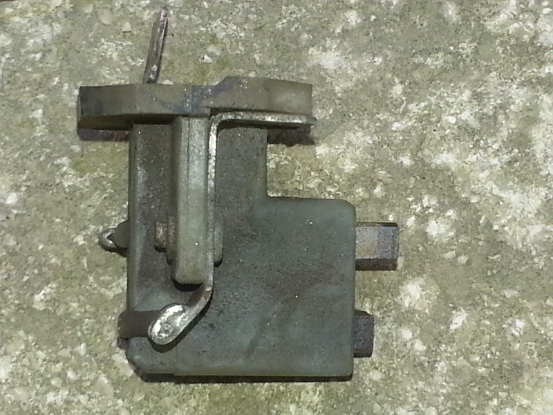

Bon, j'ai démonté mais j'ai des charbons à la place du circuit imprimé dont tu me parles ... :|

cest pas grave tu na pas de fusible mais tu a les charbons hs, tien regarde se lien
http://www.ebay.fr/itm/like/261271101289
Re: Interrogation sur la batterie de ma 2cv !
Posté : 19 avr. 2017, 18:21
par renato13
c’est pas cher et cest facile a monter ,et ton alternateur, devrait repartir
Tu penses que ce sont juste mes charbons qui sont HS ?
Posté : 19 avr. 2017, 18:32
par renato13
:salut
oui à 90% tu remonte des charbons neuf ,un bon coup de dépoussiérage sur l'induit , et ton circuit de charge va repartir et tu aura économisé
100 euros d'alternateur, .
