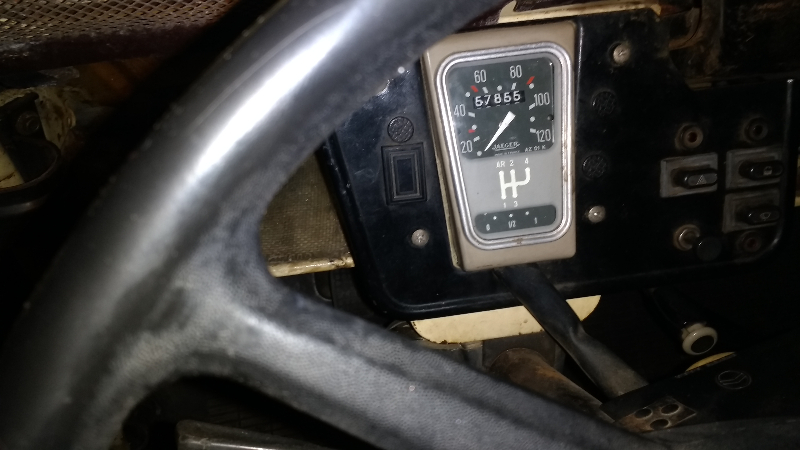

Re-bonsoir,
Ma jauge d'essence ne marche plus. 2 problèmes ... au moins.
- Le fil vert qui va à l'arrière n'est plus relié au tableau de bord. Il y a une coupure quelque part qu'il faut que je recherche. Comment le repérer correctement puisqu'il rejoint un faisceau de fils qui sont tous verts :( ?
- Le cadran semble en panne aussi. J'ai relié la cosse sur laquelle est branché le fil vert au - et rien ne se passe. Puis-je changer le cadran seul ou faut il changer tout le compteur ?
Au passage, je n'ai pas réussi à débrancher le câble du compteur de vitesse. En principe je pense qu'il faut le dévisser la bague en plastique mais je n'y arrive pas. Et à quoi sert l'écrou 6 pans fin qui est sur la bague ? contre écrou ?

c’est sur le compteur que tu montre en photo plus haut, et celui d'une charleston son différent , il te faudra faire des modif
pour le fixé c’est certain, plus le faisceaux électrique ne correspondra pas , bref c’est un nid a problème, mais tout et possible , !! :pense: :???: :siffle: :salut:
