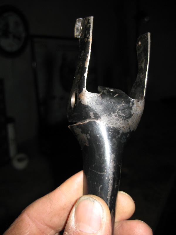

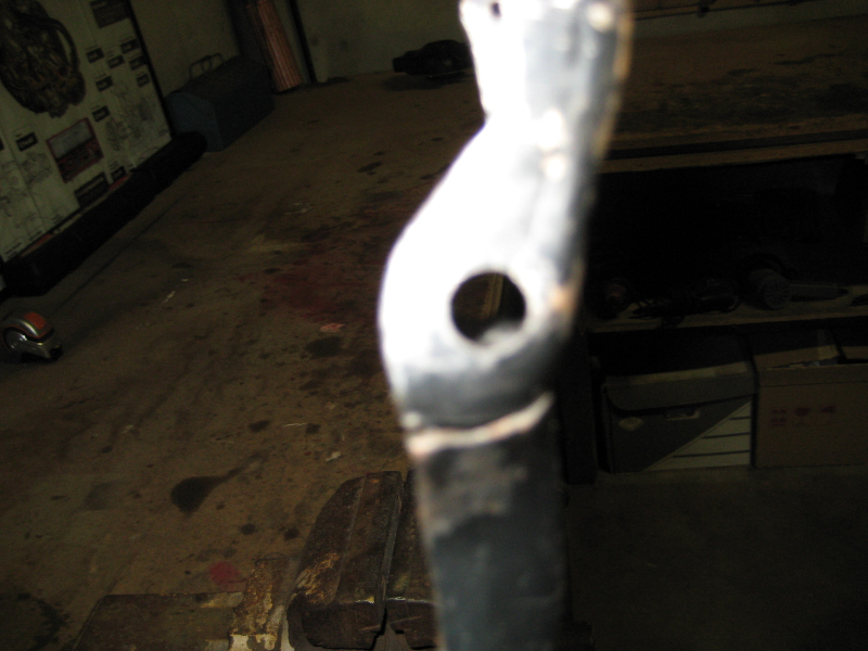

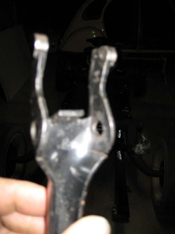

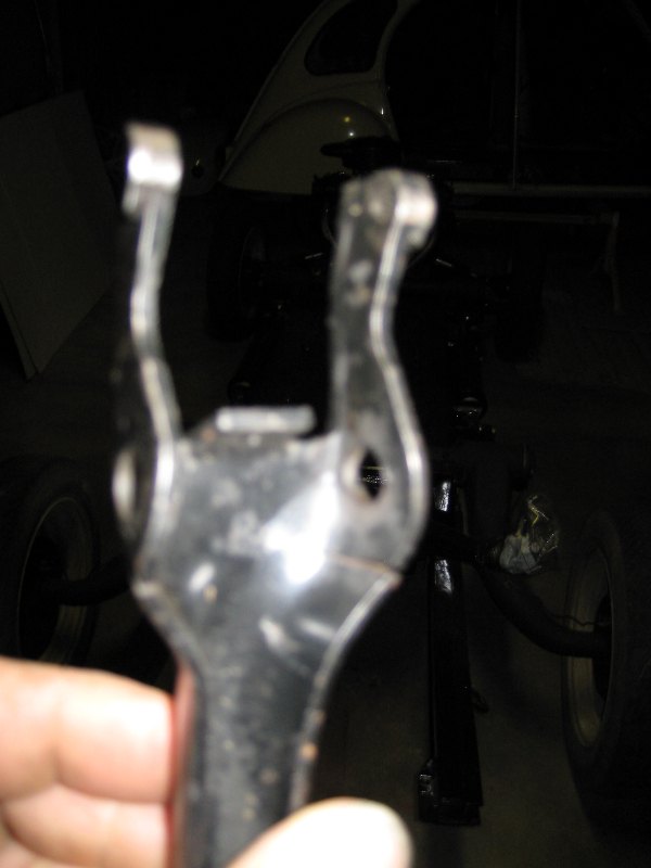

les vitesses ont commencées à craquer et ça a été de pire en pire,donc j'ai pris l'autoroute pour limiter les passages de vitesse.Une fois arrivé,j'ai retendu
l'embrayage mais en vain.Après opération à cœur ouvert le bilan fut fourchette fendue,la preuve en image.
C'est une piste ...

De tout façon fourchette cassé ou embrayage hs , faut déposé le moteur être sur de toutes les pièces , une fois validé !!
on peut se pencher sur la boite, vitesse 2/3 qui craque, peut venir du réglage des fourchettes, du synchro 2/3 ,ou frein de ralentie hs
qui oblige de désossé la boite,
