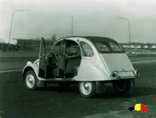

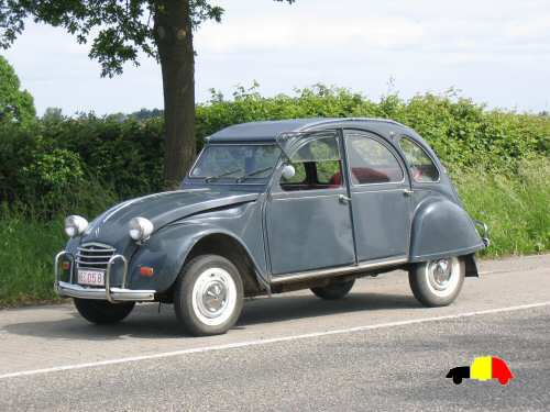

Voici quelques photos. c'est une AZAM mais l'équipement est le même.
On voit bien les petits feux de position de custode et les petits éclaireurs de plaque ancien modèle à coté des feux arrière.
Comme sur la 2 CV de CjD.

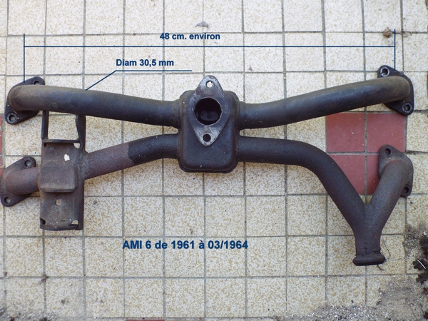

Pourrais-tu nous indiquer les dimensions de la pipe d'admission : entre-axe des fixations en largeur et en profondeur ? Ca permettra de choisir entre 425 et 602 !
Il y a une petite erreur, c'est à partir de 64 ce type de pipe.

en ce qui concerne les mesures de la pipe il y aurait bien une longueur hors tout de 48 cm et un diamètre de 3 cm (sans pied à coulisse, difficile -pour moi- d'être plus précis !).
la photo ci-dessous semble indiquer soit une réparation, soit un modèle différent de celui évoqué par bob41 dont les connaissances sont impressionnantes, non ? :enchante:
Pipe.docx
(529.9 Kio) Téléchargé 256 fois
question ce modèle a-t-il cessé d'être fabriqué en 1964 ?
par ailleurs le support fixé sur la gauche est semblable à celui de la photo "ami6"

C'est bien ce qu'on appelle un ventilateur "blanc" monté sur les AMI 6.
La pipe est bizarre ! Une curieuse réparation. :shock: :shock:

Sur un moteur M4, celui qui équipe les AMI 6 et premières Dyane 6 en France, et AZAM 6 en Belgique, l'hélice est en plastique blanc avec une poulie pour entraîner la dynamo extérieure, puis plus tard l'alternateur.
