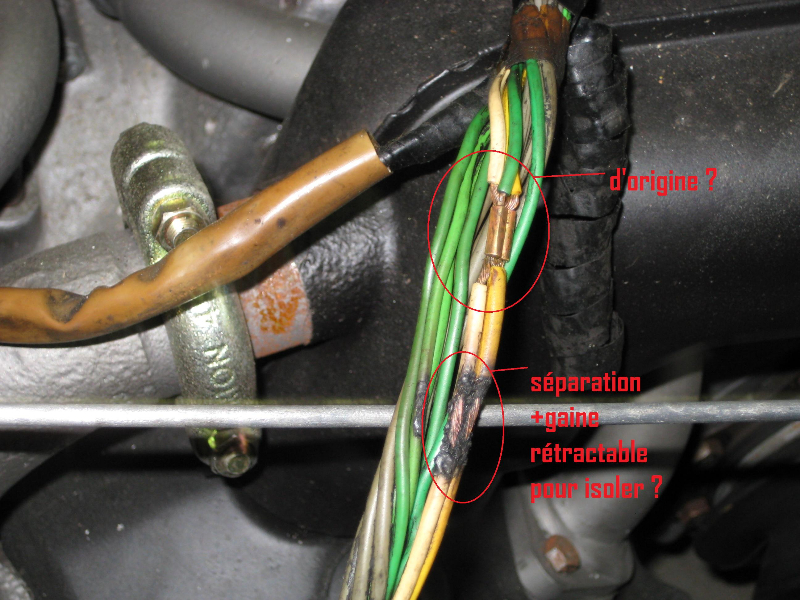

J'ai mon faisceau av sur ma resto qui a eu un coup de chaud(collecteur)j'ai donc regardé en déroulant le scotch noir de celui-ci et
me suis aperçu un peu plus haut d'un branchement de 3 fils entouré d'un scotch rouge(origine ou non)
Pour les 2 fils qui on eu un coup de chaud si je les isolent avec de la gaine thermo rétractable sur chaque fils c'est bon ou du ruban auto-vulcanisant

Oui, c'est surement d'origine. Dans les faisceaux les raccordements se faisaient par de simples épissures.
Pour tes fils cramés, s'il n'y a que la gaine qui a eu un coup de chaud, tu peux mettre de la gaine rétractable à mon avis.

Oui,c'est juste la gaine qui a fondu,merci pour les renseignements.

tu peut aussi pour faire propre, tu les coupe ,puis tu rajoute deux morceaux soudé a l'étain avec la gaine rétractable, et tu
refait le ruban du faisceaux , est c’est nickel .

En tant qu'élec, je prendrais la solution de Renato (sauf cas du dépannage sur le bord de la route)

En tant que mécanicien et électricien, je privilégierai le sertissage avec des cosses de qualité et éviterai à tout prix la soudure à l'étain... :roll:

François44 a écrit :En tant que mécanicien et électricien, je privilégierai le sertissage avec des cosses de qualité et éviterai à tout prix la soudure à l'étain... :roll:
Me semblais bien qu'on avaient déjà été avertis (avec démonstration à la clé !)

Oui on avait déjà parler de çà, et je suis toujours du même avis que François, les soudure sur une cosse avec les vibration ,ou manipulation
risque de cassé,mais la sur le faisceaux il y a moins de vibration et de manipulation, du moins c’est se que je penser
peut être a tord

Les fils n'étant pas abimés,juste enlevé la gaine brulée et j'ai refait le fil avec du scotch auto-amalgamant,qui se soude sur lui-même,
exprès pour isolation des fils électriques,je ne remets pas pour l'instant le scotch noir pour isoler le faisceau,je surveillerai le comportement de celui-ci
avant de refermer proprement.
