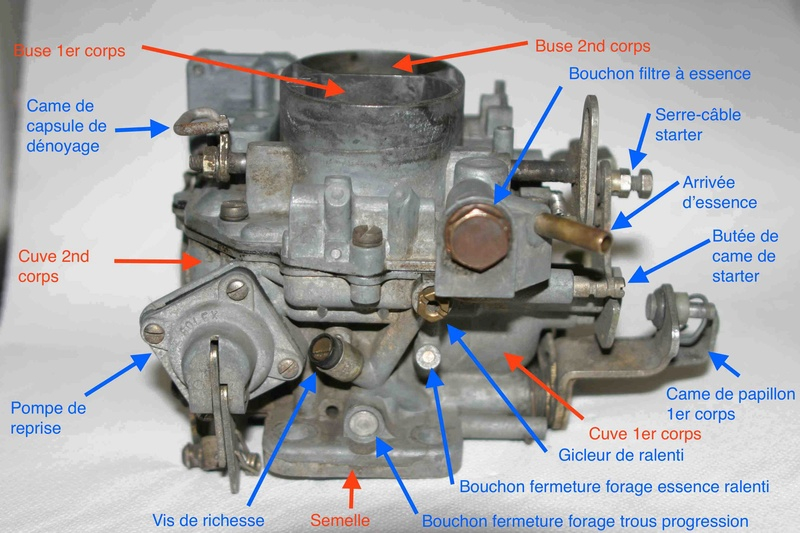

Oui vérifies si tu as bien le gicleur de ralenti en place,je te mets une photo,se sera plus facile :laughing:

RICMAN41 a écrit :Oui vérifies si tu as bien le gicleur de ralenti en place,je te mets une photo,se sera plus facile :laughing:
Ben non elle ne l'a plus, ... puisqu'elle l'a perdu !! :fou: :siffle:
:mdr: :mdr:
Elle l'a même remplacé par une vis, puis par un bout de joint ... Dis, faut suivre !! :siffle:
:mdr: :mdr:
Re: moteur qui péte
Posté : 10 juin 2017, 23:53
par RICMAN41
:mdr: :mdr:
:mdr: :mdr:
:salut: En 1er c''est la vis de richesse qu'elle a perdu et remplacé par un joint puis par une vis,faut suivre... :pense: :laughing: :wink:
Vis de richesse et gicleur de ralenti ne sont pas les mêmes pièces Nicolas. :siffle:
Mais peut être que le gicleur de ralenti n'est plus en place,elle peut toujours vérifier.
merci beaucoup en effet c'est beaucoup plus simple comme ca
apres verification elle péte bcp moins mais ce n'est pas encore parfait
affaire a suivre et merci a tous pour vos coneils :clap:
