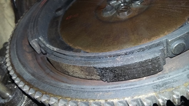

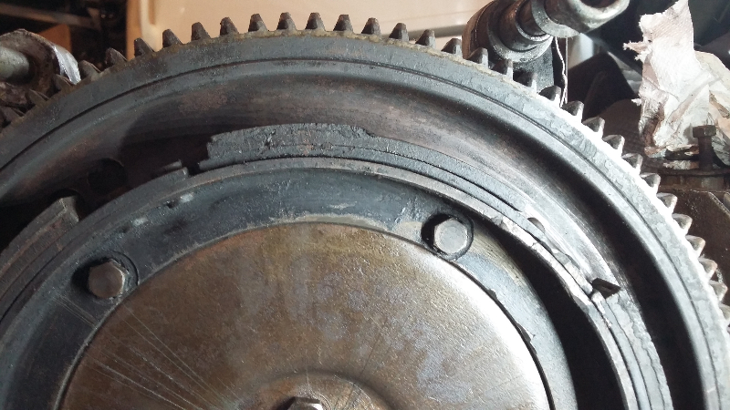

J'ai bien un centrifuge et en démontant la partie moteur / boite de vitesse, je crois avoir trouvé le problème: mon disque centrifuge est abimé, une partie cassée (voir photos)
- partie cassée
Me confirmez vous que je dois le changer?
Si oui, où puis je en acheter?
Merci d'avance pour votre aide

OUI c’est mort , mais c’est pas le disque , c’est la couronne d’entraînement centrifuge,
après je te conseille de contrôler l'état du disque et du mecanisme et butée, qui se trouve derrière le tambour centrifuge ,
de boite. et au besoin de tout changer, et surtout pas faire tourner le moteur sans la boite avec la couronne monter sur le volant moteur
sinon c’est la mort des lamelles,
