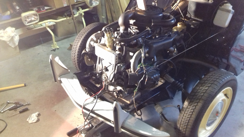

çà fait partie de la mécanique les emmerde, faut savoir si c’est le tuyaux qui fuit ou le raccord dans la culasse
bref part devant tu dépose l'hélice et tu doit avoir accès au tuyau sans toucher au couloir d'air ,c’est un peut chiant
mais on y arrive, espérons pour toi que c’est pas le filetage de la culasse, ? mais il existe des boulon plus l’on pour
rattraper le coup, mais retourne la voir , dans quelques jours , laisse passer la déception, tu a fait un super boulot c’est pas ta fuite
qui va te retarder,

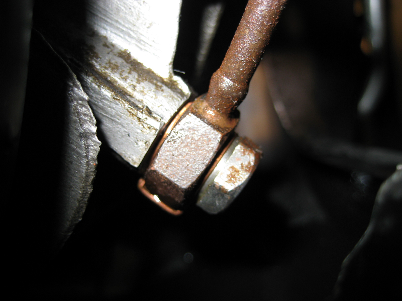

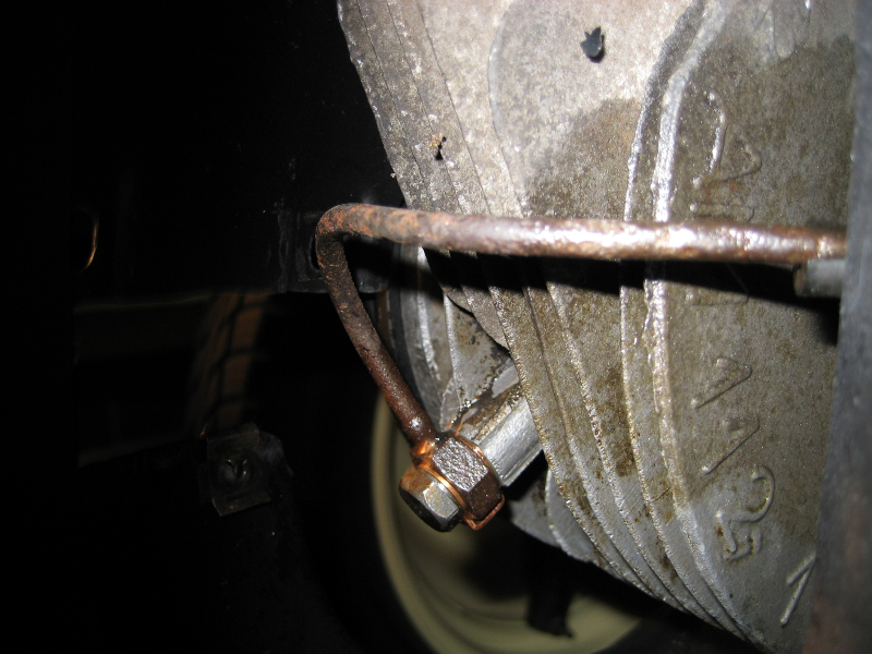

RRRRh ! il y a des sales traces de corrosion sur ton tuyau de graissage, avec de la perte d'épaisseur !
Aucune confiance dans un tuyau comme ça ! Si c'était celui des freins c'est contre-visite direct !
Change vite cette m....e !

je suis du même avis que David, il et tout piqué ton tuyau, a ta place je le changerai?
oui tu peut la mettre en route quelque minute pour voir si çà fuit, pas de danger,
(si tu doit la laisser tourner plus de 2/3mn remonte le ventilo)

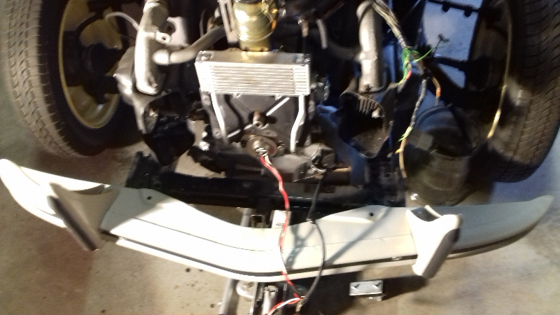

C'est bien le tuyau qui fuit,du coup il faut que j'enlève le couloir d''air central et la plaque derrière le radiateur,rampe de phare,dévisser silentblocs sur châssis pour lever l’ensemble et enlever le couloir d'air,la misère quoi.Pour la plaque du radiateur il faut la plier pour pouvoir la sortir ???

Est oui hélas pour déposer le tuyau faut déposer tout se qui gène , pour la plaque du radiateur évite de la plier
vaut mieux déposer le radiateur , sinon pour la remettre ,elle reviendra jamais comme elle était,
prend le temps quil te faut pour changer tes tuyau, tu est pas a un jour prés,

La gueule de la bête est ouverte et le tuyau incriminé retiré,il fuit au niveau du pincement des 2 demi couloirs d'air,pourtant il y avait bien le bout de caoutchouc en place,sûrement une faiblesse à ce niveau enfin je n'ai pas eu besoin d'enlever la plaque derrière le radiateur,c'est déjà ça.

en effet en mauvais état tu va changer les deux tuyaux

Je viens de remonter un tuyau de graissage d'occas en très bon état donné par mon président(club 2cv) que j'ai été cherché ce matin avant d'aller au boulot et j'ai fait le test ce soir avant de tout remonter demain matin,plus de fuites
