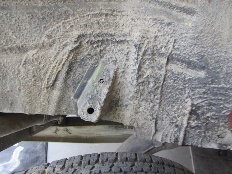

je commence le démontage pour remettre en route la 2cv immobilisée depuis 10 ans afin de passer le contrôle technique et obtenir une nouvelle carte grise, et bien entendu pouvoir rouler par la suite.
En enlevant l'aile arrière côté bouchon d’essence je constate que la butée n'est plus là :???:
Je ne sais pas comment elle était fixée , je n'ai rien trouvé dans les livres ni sur le web, si vous pouvez me donner l'information, merci. Ensuite je vois 2 modèles dans les catalogues de revendeurs de pièces, lequel est le bon?
merci à tous de l'aide que vous pourrez m'apporter :wink:
bonne soirée :salut:

effectivement il y a une coupelle, mais comment on la fixe sur le support? on boulonne?
parce si il faut souder, ben c'est mort pour moi :boulet2:

rien et soudé , le support doit être fileter ,il suffit de la visser, selon le modèle bien sur!! :salut:
Re: butée arrière 2 cv
merci encore, je vais vérifier le pas de vis sur le support, ouf :D

j'ai vérifié à l'instant et il n'y a pas de filetage sur le support :roll:

sil y a pas de filetage tu doit avoir une cuvette pour rentrer la butée en force

et non renato, il n'y a rien :roll:
je pense que le mieux est de prendre un modèle avec vis et d'insérer derrière le support un écrou et essayer de la visser

prend une photo de dessous que je vois sil te plaît.

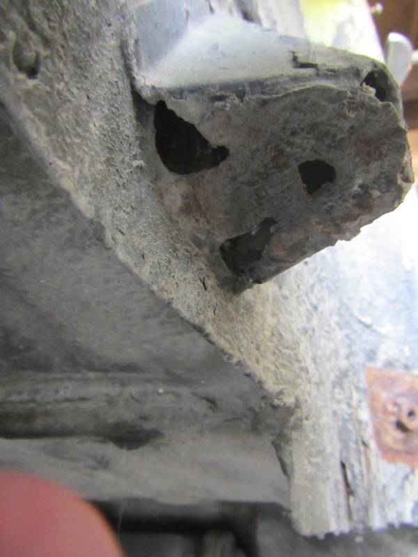

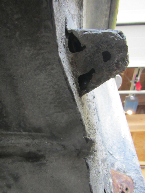

voilà

oui en effet, il y a rien juste le trou au milieu ,il te faut une qui se visse avec la tige ,tu essaie de tenir un écrou a l'interieur et tu visse se modèle
dans se lien , https://www.cipere.fr/fr/Citroen-2CV/Al ... /ANR12306/

j'en arrive à la même conclusion. je pense qu'à l'origine la butée devait être soudée au support, elle n'a pas résistée aux 40 ans de la voiture :enerve2:
Une autre question de méthode, en grattant le blakson je me suis aperçu que la tôle était rouillée dessous, je pense que le mieux est que j’enlève cette couche, comment procéder? grattage? existe t il un produit pour le décaper?
Ensuite je protège la tôle avec quoi, car il y aura de la tôle rouillée en profondeur ( je pense mettre du férose) et de la tôle à nu.

elle était coller ou visser ,l'écrou c’est barrer et la butée et tombé,je suppose ?? bref ,gratte tout avec une perceuse et la
brosse métallique en bout ,pour la tôle , après du féroce un coup d'antirouille et peinture et c’est bon, un écrou a l'interieur
et une buté qui se visse , comme sur le lien plus haut . :salut:
