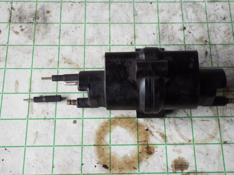

J'ai acheté une nouvelle bobine 6V au cas où... mais les fiches (positif/négatif) sont trop grosses par rapport au diamètre des fils
Il a existé un adaptateur de marque Ducellier pour rendre compatibles les fils de petit diamètre avec les nouvelles bobines
Savez-vous où je peux trouver l'adaptateur ?
A défaut d'adaptateur, que faire pour connecter la nouvelle bobine ?
Merci de votre aide

L adaptateur de cosse ressemble etrangement a ca , envois un mail au vendeur pour etre sure sinon fait toi le raccord ou si tu n utilisera plus de vieille bobine cable directement ton faisceau avec des grosses verifie que les brides de montages soient les meme au cas ou la nouvelle n est juste du spare

Oui, c'est ça. J'ai une paire d'adaptateur pour la bobine de secours de ma type A.
Mais tu peux en fabriquer facilement, le plus difficile c'est de trouver des fiches de 3 mm. dans le commerce.
Sinon, sur un vieux bout de faisceau ancien de Citroën (pas forcément 2 CV !) tu récupères deux fiches mâles de 3 mm. Tu n'essaies pas de les déssertir, c'est quasiment impossible ; tu coupes le fil à 1 ou 2 cm et tu le dénudes. Après tu prends une fiche femelle de 4 mm (ça on en trouve partout) à sertir ou de préférence à souder. Sur le fil dénudé de la fiche de 3 mm. tu sertis ou mieux tu soudes la fiche de 4 mm. Tu recouvres le tout de gaine thermo-rétractable, une rouge et une bleue c'est mieux. Et voilà, tu as tes deux adaptateurs. :D :D
