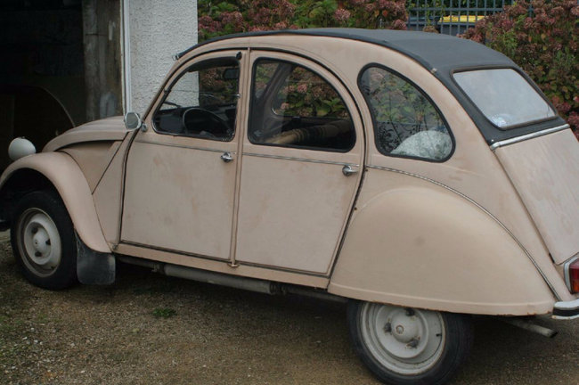

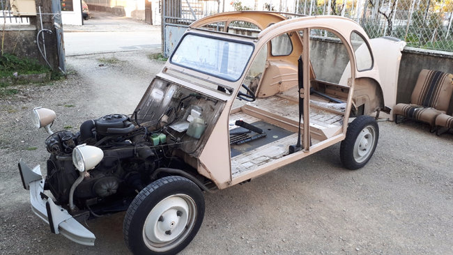

Après quelques renseignements pris sur le forum, j'ai pris mon courage à 2 mains et je me suis lancé dans le démontage.
Avant de commencer, tout à l'air propre ...
J'ai presque trouver un carrossier (ça devient de plus en plus dur à trouver !) qui accepterait de me faire le travail.
Après 7h, tout seul, en prenant mon temps et des dizaines de photos, en rassemblant les vis dans des sacs identifiés, voici le résultat :
Après 7h de travail, voici le résultat !

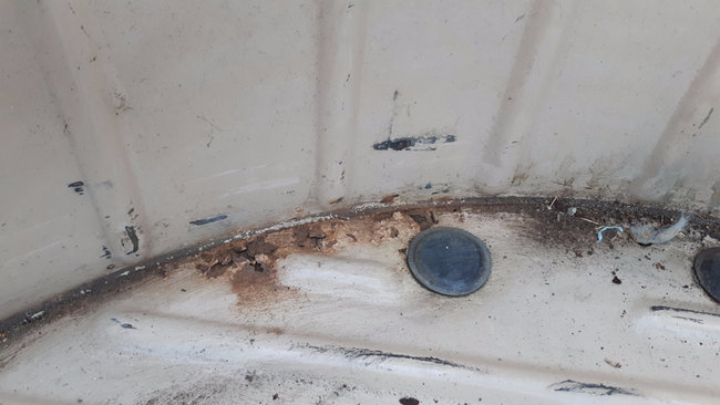

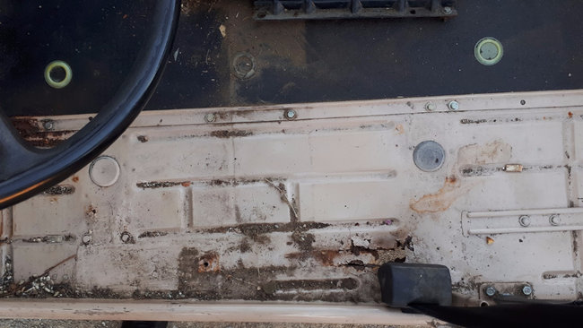

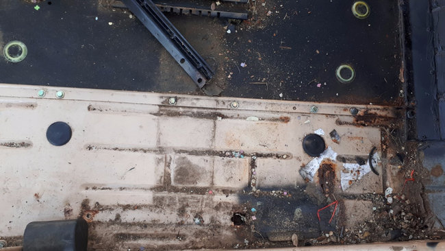

Les plus gros dégâts se trouvent sur
-les planchers :
Plancher Gauche
Plancher Gauche
plancher Droit
plancher Droit

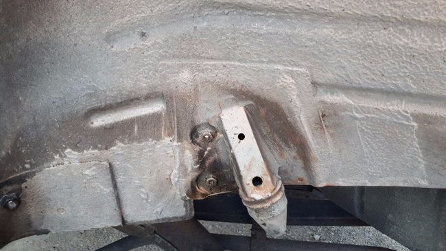

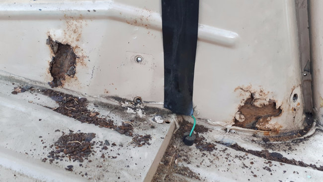

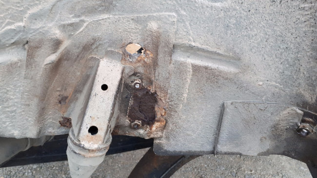

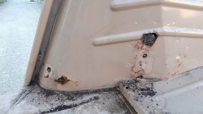

-les ailes intérieures AR
Aile AR G
Aile AR G
Aile AR G
Aile AR G
Aile AR D
Aile AR D
Aile AR D
Aile AR D

Il me reste encore quelques heures de travail pour les ceintures, le vitrage, la colonne de direction, le frein à main, le tableau de bord et l'électricité.
La caisse pourra être sortie et je pourrais faire plus facilement l'état des lieux du châssis.
Après j'aurais encore toutes les portes, la malle et le capot à "désosser" complètement (garniture, serrure, poignées, ...)
Mais je suis content de ce que j'ai fait !
Je reviendrai ici dès que j'aurais plus avancé (ce weekend peut-être un peu).

Très bonne base de restauration.
Y a du boulot, mais on a vu bien pire.
Bon courage.

bob41, tu penses qu'il faut changer les ailes intérieures ou on peut faire un truc pour les garder ? ou peut-être que ça coûte moins cher de les changer ...
Merci pour les encouragements !

bubu01 a écrit : bob41, tu penses qu'il faut changer les ailes intérieures ou on peut faire un truc pour les garder ? ou peut-être que ça coûte moins cher de les changer ...
Les ailes intérieures aussi appelées "passages de roues".
On peut les réparer. Tu découpes, ou tu le fais faire, les parties rouillées, percées, pourries, d'une forme simple : rectangle, carré. Tu coupes une tôle de 0,8 mm de la forme en question, tu soudes tout autour au Mig, tu meules les soudures, tu passes une peinture antirouille. Et voilà, c'est réparé.
Tu peux aussi bien sûr remplacer par du neuf, mais c'est autant de boulot, presque :D
Par exemple, c'est pas un passage de roue, c'est la tôle latérale d'auvent et le bout du brancard, mais c'est le principe.
C'est pas moi qui l'ai fait, je suis nul en soudure, mais un copain.

Après beaucoup de travaux à la maison, et du coup un manque de temps, me revoilà !
Et après 2 ans, ça avance un peu ... encore beaucoup de boulot, mais je risque bien de ne pas trop avancer avant le printemps !
Mais le plus gros est fait !
Et ne prenez pas peur : j'ai racheté 4 jantes qui sont peintes.
