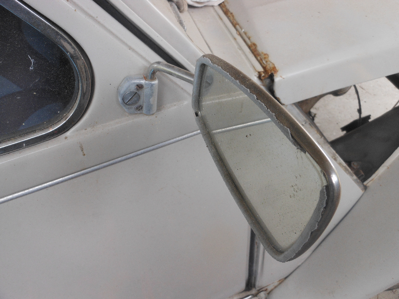

par Marc 77
Moi j'ai ça comme rétro sur ma Panama de 61 , introuvable et pas réversible

par J-G
Et bien j’ai le même sur mon Azam de 65!
Et il est en effet peu courant.
