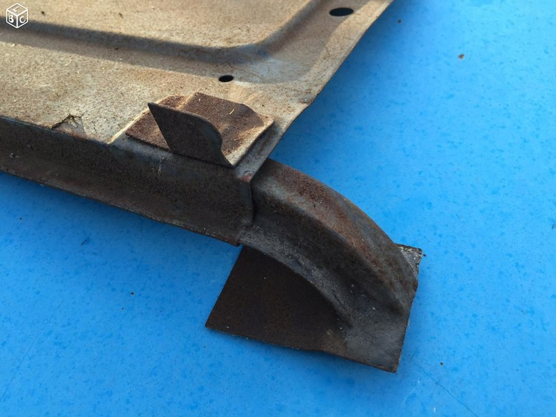

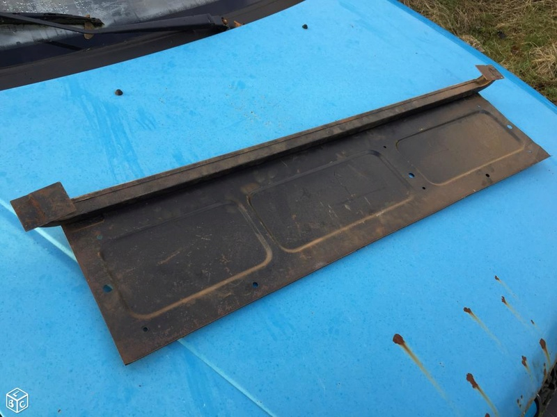

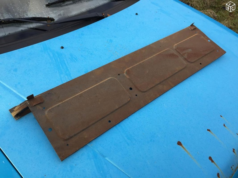

Voilà comment ça se présente.
Photos piquées dans l'annonce du Coin Coin !
