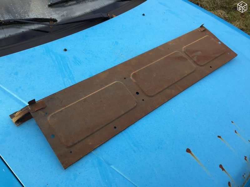

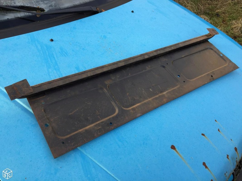

Effectivement la partie arrière devrait être en 3 médaillons avec feux aux 2 extrémités et plaque minéralogique décalée vers la droite. Ce n'est qu'en 1957 (septembre) que ça passe à 2 médaillons pour toutes les 2cv.

Oui il est assez simple à remplacer. Même s'il est soudé à la caisse, il se remplace bien plus aisément qu'un tablier par exemple. En quelques sortes c'est une pièce à part entière de la caisse.

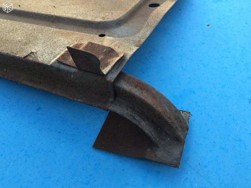

Voilà comment ça se présente.
Photos piquées dans l'annonce du Coin Coin ! :laughing:
