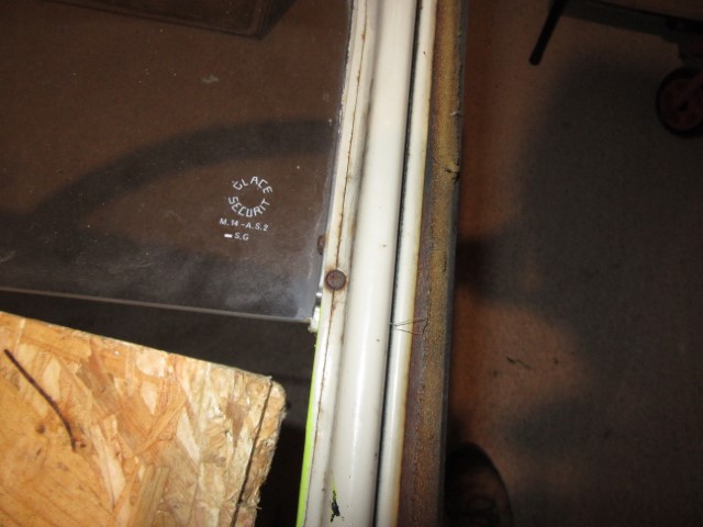

Je viens de récupérer mes portes avant et au moment de remonter les vitres fixes, je m'aperçois qu'il n'y a pas les trous qui permettent de maintenir les 2 petits "enjoliveurs" inox de de la vitre..
J'ai bien les 4 autres trous pour les vis a tôles, mais il m'en manque 2 pour ces petites vis dont l'écrou est carré.. Sur mes portes d'origine (que je n'ai pas pu garder car trop abîmées malheureusement), il y avait bien ces 2 trous
IMG_1690 (Petit).JPG (67.93 Kio) Vu 5751 fois
J'ai lu un sujet de Ricman41 qui avait rencontré le même problème.. Est ce que ca tient dans le temps si on ne met pas ces vis?
Merci!!!

A moins que je me trompe, il suffit de percer les trous manquants non?

Tu as raison François!
Mais je trouve ça étonnant.. peut être que certaine version de porte n'en avait pas d'origine..?
Je me demande juste si les 2 petits enjoliveurs de vitre peuvent tenir sans percer??
j'aime pas perçer quand c'est juste peint :roll:

La proposition de François est assez logique...Je pense aussi comme toi que selon les versions il y a certainement eu des variantes au niveau des trous. A titre d'expérience, j'ai acheté deux portes avants chez l'un des grands fournisseurs du sud de la France et bien qu'elles soient neuves, et fraichement peintes, j'ai eu l'ensemble des trous à percer pour remettre mes vitres...
Pas besoin de te dire que j'étais pas très fière quand j'ai percé !!! mais en prenant bien tes côtes et en prenant un bon foret (faire d'abord un premier petit trou que tu peux agrandir par la suite pour ne pas te louper et en protégeant avec un scotch de masquage pour ne pas riper avec ta perceuse et c'est bon)
Pour remettre le foutu écrou dans la vis, tu peux le bloquer avec un bout de papier qui pourra le maintenir en place...sauf si tu as trois mains et qu'elles soient de dentelière !!! :siffle:

C'est le problème des refabrications c'est de l'adaptable, donc, comme on l'a déjà dit, faut adapter :ptdr: :ptdr:
C'est sur que ça doit être chiant à la fabrication de percer ces trous, qui doivent être pile poil en face de ceux des encadrements de vitres, alors on ne le fait pas... A l'acheteur de se démerder. :doigt:
Toutes les vitres avant des 2 CV sont montées de la même manière de 1949 à 1990, avec les deux butées avant et arrière pour tenir la glace supérieure fixe. Donc les portières doivent être percées.
