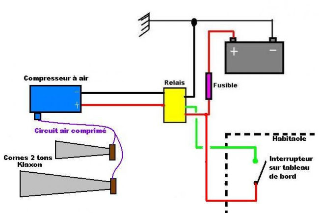

Moi je piloterais le compresseur avec un relais .... :salut:
Messages : 2340
Âge : 73
Re: Montage Klaxon
Voilà un schéma, Bon montage :salut:

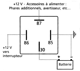

Je me rends compte que le branchement du relais sur mon schéma est pas très clair .... ci-joint une petite précision.
Il est bien entendu que le compresseur doit être lui aussi relié à la masse :salut:

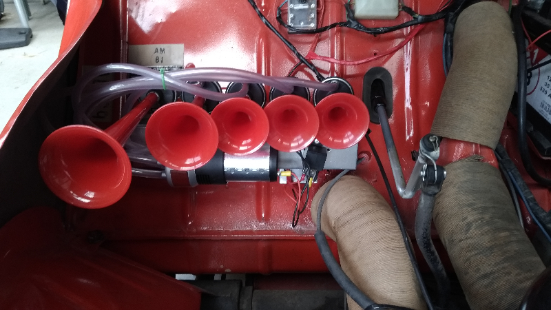

Installation terminée.
Le compresseur fait beaucoup de bruit, et une corne sonne faut.
Le schéma électrique de ce poste m'a été plus utile que leurs notice....
