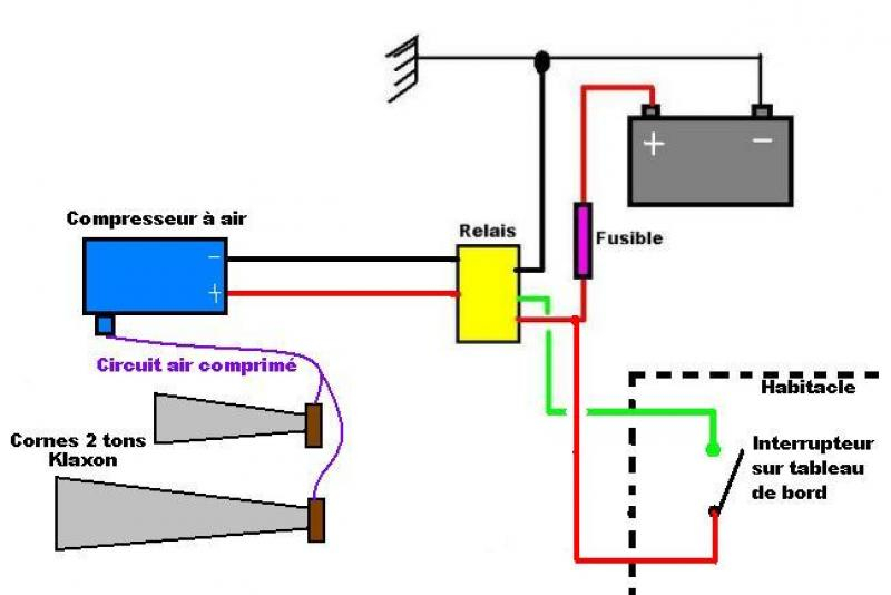

Bonjour tout le monde,
Qui saurait monter ça ? Shema détail plan ?
Re: Montage Klaxon
Une commande au tableau de bord, bouton, levier...
Un plus pris après un fusible, avant ou après contact, c'est comme on veut, qui va à la commande.
Un fil de la commande au plus du compresseur, le moins du compresseur mis à la masse.
Des tuyaux plastique de la sortie du compresseur aux trois trompes pour y amener l'air et pour que ça fasse pouët pouët.. :megaphone: :mdr:

Moi je piloterais le compresseur avec un relais .... :salut:
Messages : 2339
Re: Montage Klaxon
Voilà un schéma, Bon montage :salut:
Messages : 2339
Re: Montage Klaxon
Je me rends compte que le branchement du relais sur mon schéma est pas très clair .... ci-joint une petite précision.
Il est bien entendu que le compresseur doit être lui aussi relié à la masse :salut:

Ben voila ,avec les schémas,et explications de jc et bob ,c'est clair.
Pour la commande c'est comme tu préfère ,tu peut supprimer ,le klaxon d'origine ,et monter le 3 trompes a la place .
Moi à ta place ,je le monterais à part sur un bouton que tu installe au tableau , çà te permettra d'avoir le klaxon ville ,qui et moins fort
en ville c'est mieux ,un 3 trompe çà envoie fort . :salut:
se genre de bouton tu peut monter , https://www.classicautoelec.com/fr/190- ... ige-longue

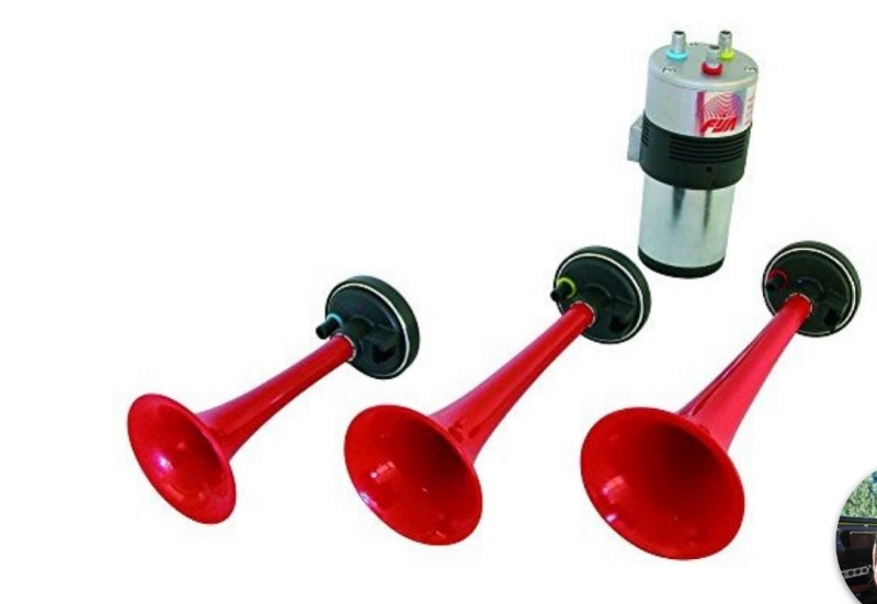

après 45 ans de bons et loyaux services, le klaxon de ma voiture s'est tu définitivement et j'ai du le changer.....par un modèle type 2cv.
alors déjà que je trouve que le nouveau (1 fil à brancher, simplicité, efficacité) fait un bruit d'enfer, je me demande ce que doivent donner ces trompes.
C'est pour fendre les carrosseries? La voiture n'est pas essoufflée après avoir soufflé là dedans?
Mais je ne me moque pas car, pour faire plaisir à mon fils, j'étais à 2 doigts d'installer (essayer d'installer) une corne de brume. Alors...
et c'est placé où cet orgue? sous le capot? il n' y a pas de place, à l'extérieur? La classe.
Bon un petit enregistrement me ferait bien plaisir à entendre.

Le mien est sur le tablier, a l'opposé de la batterie, j'ai gardé le klaxon d'origine bien entendu :wink:
Le mien, c'est La cucaracha :mdr: :mdr:
Mais d'autres modeles dispo :wink:
https://www.youtube.com/watch?v=PmERZnewf98[/video]

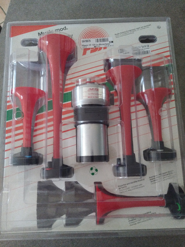

Installation terminée.
Le compresseur fait beaucoup de bruit, et une corne sonne faut.
Le schéma électrique de ce poste m'a été plus utile que leurs notice....
