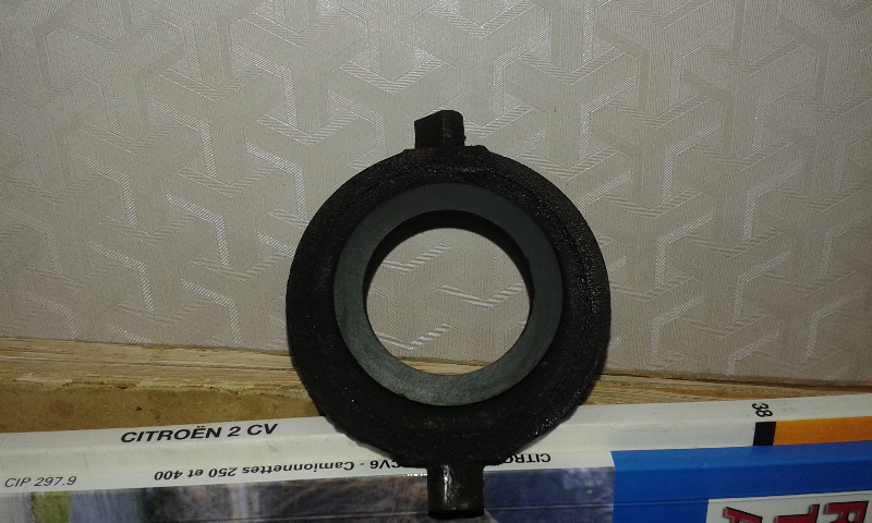

OK merci René, la butée , vue de face est nickel , pas de marque ou d'éclat comme c'est parfois le cas. C'était plus sur l'épaisseur que je me posais la question de son remplacement ou de sa conservation.
D'ailleurs au pied à coulisse elle fait 15.02 mm. la voici sous un autre angle :
Messages : 11505
Re: Pièce d'usure BV 2 cv AZAM
Ben elle a l'air bien , elle serra surement , meilleure que les copies qui dise soi disant graphite ,alors quelle sont a billes.
( jamais de butée a billes ,sur un trois doigts avec glace de friction. ) juste pour info.

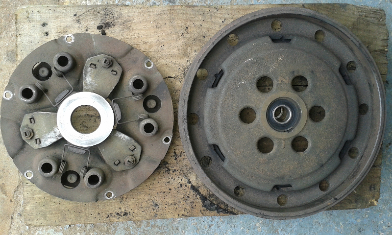

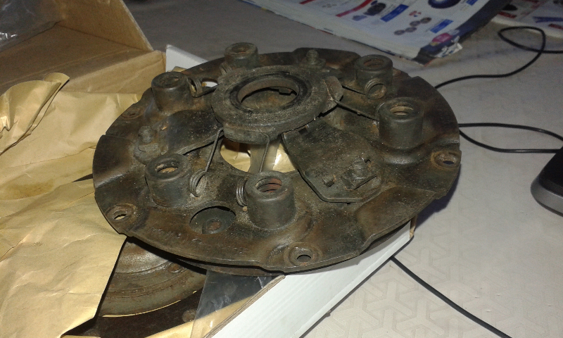

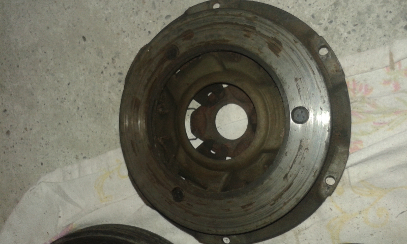

Voilà les photos de l'embrayage :
Je pense faire surfacer le plateau d'appui du disque et la surface recevant la butée aussi
Le plateau 3 doigts fonctionne très bien quand on grimpe dessus...
Messages : 11505
Ton mécanisme et trop rayer, ton disque et au rivets, il te faut tout changer ,cipère on ton kit ou d'autre,
C’est pas des pièces que l'on peut surfacer correctement , il existe pas de cote? .
Ton tambour centrifuge , un bon coup de toile sur la partie ou le disque repose, après le reste faut tout monté neuf,
Bien sur tu fait comme tu peut !! selon tes moyens .
Si tu arrive a faire surfacer cest pièces !!! , tu risque de modifier le tarage du mécanisme, et si ton disque perd quelques centième d'appui ,
il risque de brouter ou patiner dans un bref délais . :salut:
Hello !
Je ne suis pas complètement d'accord avec toi René, il me semble que le disque de Lucky a encore une bonne épaisseur (à mesurer pour comparer à un neuf) et si un atelier de rectification enlève seulement 1 ou 2 centièmes au plateau cela ne devrait pas poser de problème, en considérant qu'un mécanisme d'embrayage fonctionne aussi bien avec disque neuf qu'avec un disque à mi-usure avec entre les deux 2 ou 3 mm de différence d'épaisseur....!?
Non ?
Messages : 11505
C 'est vrais que sur une photo se n'ai pas évident de donner un avis précis, il me semble qu' il y a certain rivets qui son a fleur du disque, si je vois bien !!.
j'ai jamais vue que l'on pouvais rectifier la surface de friction sur un mécanisme !! . si çà se fait !!! c'est au pif , il existe pas de cote réparation,a ma connaissance .
il et plus simple de monter tout un kit neuf,pour pas démonter dans 3 mois , enfin c'est mon point de vue ,.
il y a pas mal de contrainte moteur sur un disque , si quant le disque va susé , plus la perte du tarage sur le plateau , le disque va patinée.! :salut:
J'ai comparé le disque d'embrayage avec un disque neuf pour embrayage non centrifuge donc pas adaptable pour mon moteur mais j'ai une différence d'épaisseur, 7,8 pour le neuf et 6.2 pour celui en photo...Donc :???: je pense que je vais en acheter un neuf en espérant qu'il ne sera pas trop pourri , la qualité des remanufacturés on sait ce que ça vaut hein !
Messages : 11505
lucky40 a écrit :J'ai comparé le disque d'embrayage avec un disque neuf pour embrayage non centrifuge donc pas adaptable pour mon moteur mais j'ai une différence d'épaisseur, 7,8 pour le neuf et 6.2 pour celui en photo...Donc :???: je pense que je vais en acheter un neuf en espérant qu'il ne sera pas trop pourri , la qualité des remanufacturés on sait ce que ça vaut hein !
Ben il est usé de 1.6 mn part a port au neuf , centrifuge ou classique ,il on la même épaisseur , en plus le tien et rivetés , et quant les rivets arrive au bord du disque ,c'est qu'il est usé .
tu a raison monte un kit complet du même fournisseur de la même marque. Le montage d'un embrayage , c'est minutieux ? faut tout monter correctement, déjà que les pièces
son de mauvaise qualité!! . Mais faut pas généralisé non plus il y a des kit qui son bon aussi.
Part contre commande bien le même pour centrifuge le disque et différent le déport et plus grand, et la butée qui va avec le mécanisme :salut: .

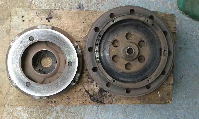

En fait je ne vais commander qu'une butée et un disque d'embrayage car j'ai trouvé dans mon stock un plateau qui me semble en meilleur état que le premier :
Bien sûr le but c'est, quand même, de minimiser les frais et garder le plus possible des pièces d'origine :salut:
Faut il changer le roulement du tambour (tant que j'y suis) ?
Messages : 11505
Oui bien sur si tu peut économiser avec des pièces d'ocas , :danse: bien sur chacun fait comme il peut ,.
C’est mieux si tu change le roulement du tambour , il coute pas cher, attention la petite rondelle entre le roulement et le disque
elle a un rôle très important pour le bon fonctionnement du centrifuge . :salut:
