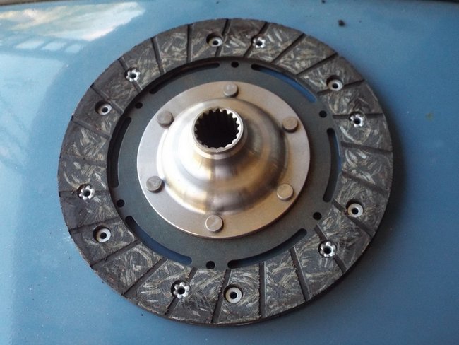

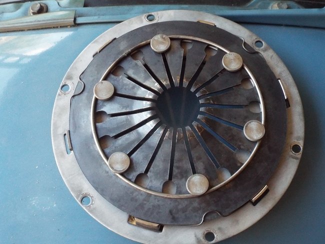

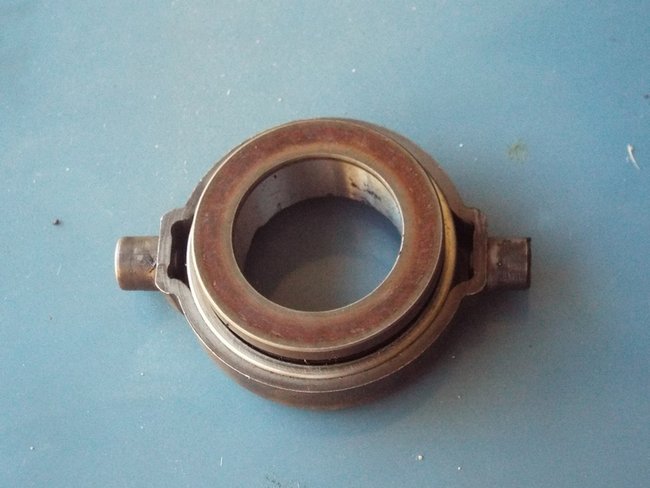

Je décide donc de tout changer : mécanisme, disque et butée. Je monte un mécanisme à diaphragme et butée à bille, à la place du mécanisme à trois doigts et butée graphite comme à l'origine.
L'embrayage et beaucoup plus doux et progressif. Je fais quelques km, pas plus de 50, et en arrivant chez moi le moteur cale, l'embrayage est de nouveau inefficace :enerve: :enerve:

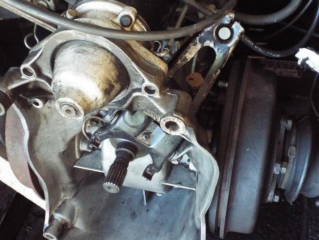

Entre deux interventions sur la type A (voir le post), je regarde ce :enerve: d'embrayage.

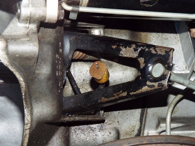

Première surprise, le câble est détendu. Bizarre, je n'ai fait que 50 km. :shock: En revanche la fourchette est très dure à bouger à la main, comme si les ressorts étaient comprimés à mort.
Néanmoins je retends le câble d'un bon cm. jusqu'à pouvoir passer la première.
Deuxième surprise, l'embrayage broute. Frein à main tiré et 1ère enclenchée, pédale d'embrayage au plancher, ça vibre beaucoup. Si je lâche le frein, la voiture avance doucement. Dois-je encore tendre le câble ? Sur mon AZAM qui a le même système, il y a du jeu à la fourchette au repos, là c'est fortement tendu.
J'ai l'impression que quelque chose a lâché, le disque, la butée ou le mécanisme. Les pièces ne sont plus ce qu'elles étaient, ça on le sait. :enerve:

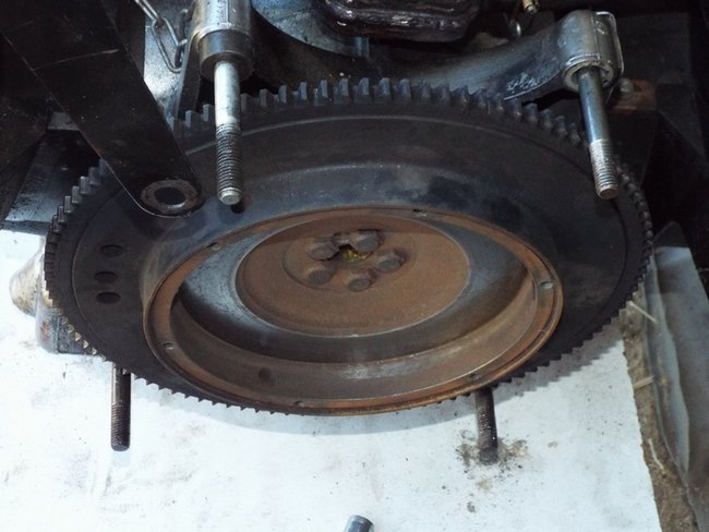

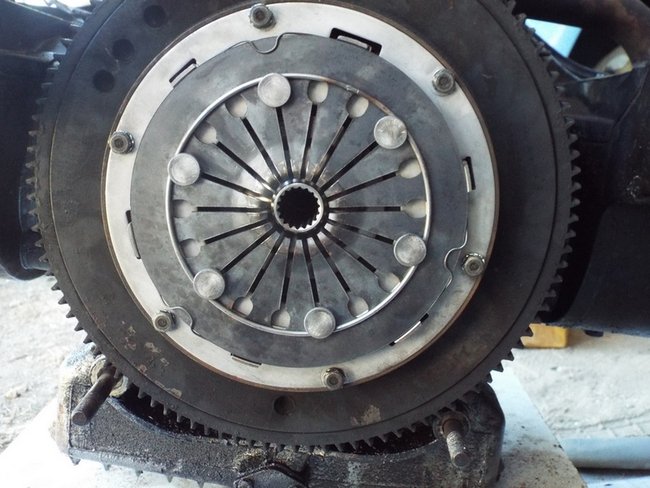

Quel serait votre diagnostic, avant que je re-démonte tout. C'est une Dyane, c'est un peu la galère à démonter.

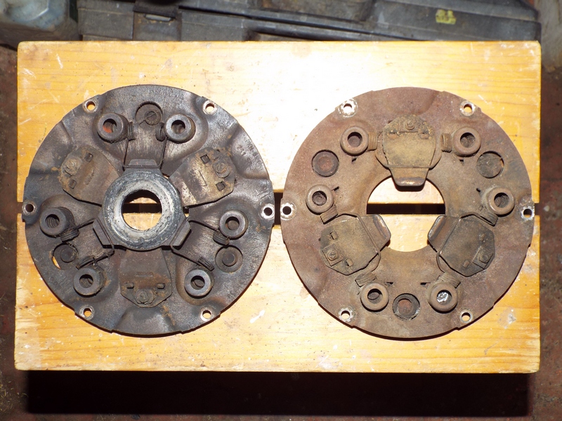

 est butée  graphite
  est butée  graphite  IL y a deux modèle c'est normal  celui de droite  c'est le même mais il se monte avec une butée   a bille
